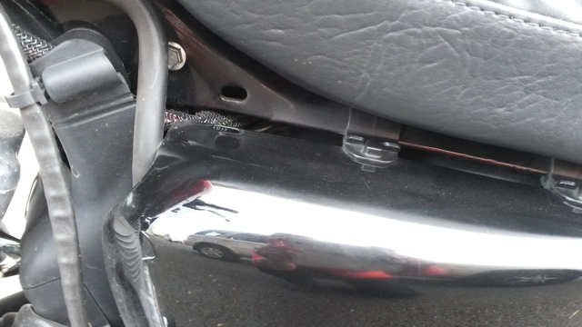

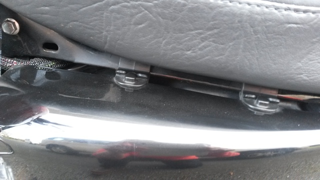

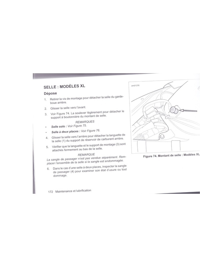

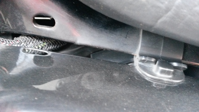

J'ai eu la flemme de redémonter la selle pour prendre une photo de dessous la selle, j'ai donc fait un scan du petit bouquin de HD. La vis qui m'enquiquine, est montré par la flèche.
Les 3 autres photos, montrent assez bien l'espace qui existe entre la partie inférieure de la selle et la partie sup du cache fusibles.

Ben a vue de nez rien d'anormal

pour moi ça a l'air bon

Pour répondre à ta question, oui tu peux enlever ce foutu support à boutonnière. Pas facile d’accès sous le gb mais faisable.
Jeu 12 Fév - 20:02 (2015)
Message Soucis installation selle Mustang Répondre en citant
C'est tout simplement les bords de la selle qui sont moins enveloppants et qui ne descendent pas autant sur les côtés que la selle d'origine...
Le trou dans la selle évite d'avoir à démonter cet ergot de fixation... A mon avis, même si tu le démontes, la selle ne descendra pas plus bas...
D'ailleurs, les selles biplace vendues en accessoire chez HD n'ont pas non plus cette pièce métallique découpé en T et sont creusées également au niveau de l'ergot...

Mais si la selle touche l'ergot sans s’enclencher dedans, ça la surélève un peu.

C'est normal que ça frotte sans l'enlever, en tout cas c'était aussi le cas pour la mienne. Les selles Mustang n'utilisent pas cette fixation et ne sont même pas équipées de l'encoche de retenue qu'il y a sur les origines à ce niveau.
Vire le plot, ta selle reposera bien sur ses butées caoutchouc et sera même plus stable que l'origine simplement avec la languette de devant en place et la vis arrière. Okay
