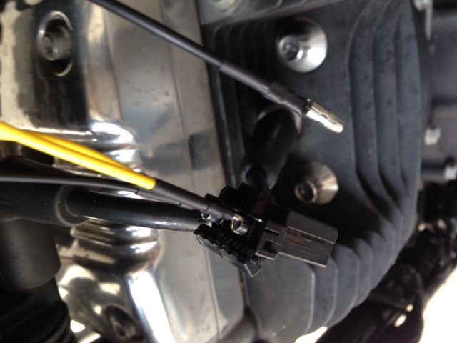

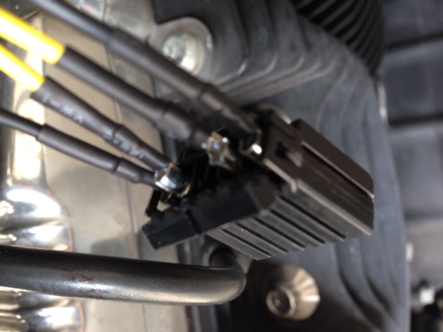

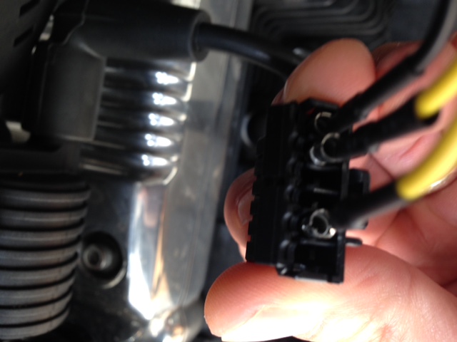

Salut les experts,
Je suis en train de changer les clignotants avants sur mon Forty Eight et je rencontre un problème pour insérer les Pin/Fiches dans le connecteur de clignotants avants. En effet je bloque au premier tier et je n'arrive pas à les enfoncer jusqu'au bout!
Je précise que je suis une loose en mécanique et autre travaux manuels!
Au cas ou j'ai pris des photos mais je pense que vous avez compris et surtout merci pour votre aide.

s-tu bien "écrasé" l'extrémité de la cosse autour du fil ?
les pattes doivent être bien serrées, sur ta première photo c'est flou mais il semble que les cosses ne soient pas bien serrées
ci-dessous, où t'as les p'tits trous :
l'idéal étant ce genre de pince :

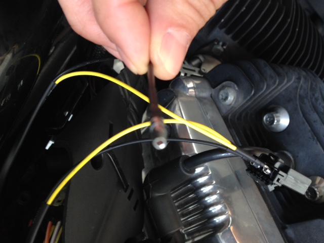

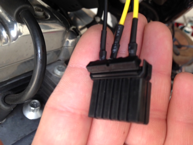

Tout d'abord merci d'avoir répondu.
Si je comprend bien il faut que j'écrase ou aplatisse la cosse (Bout du fil en métal) avec une pince par exemple pour rendre cette cosse plate et l'insérer ensuite?
Je remet des photos pour que tu vois bien le type de cosse.

Des cosses rondes comme celle-ci ne rentreront pas dans la fiche d'origine.
ça ressemble plutôt à ça ceux d'origine :
http://www.baggersmag.com/sites/baggersmag.com/files/styles/medium_1x_/publ…

Suite à ta réponse j'ai compris que c'était pas les bonnes cosses j'ai donc écrasé mes mauvaises cosses pour qu'elles rentrent et bizzarement ca a marché, en tout cas pour le moment ca fera l'affaire.
Merci à vous en tout cas.
