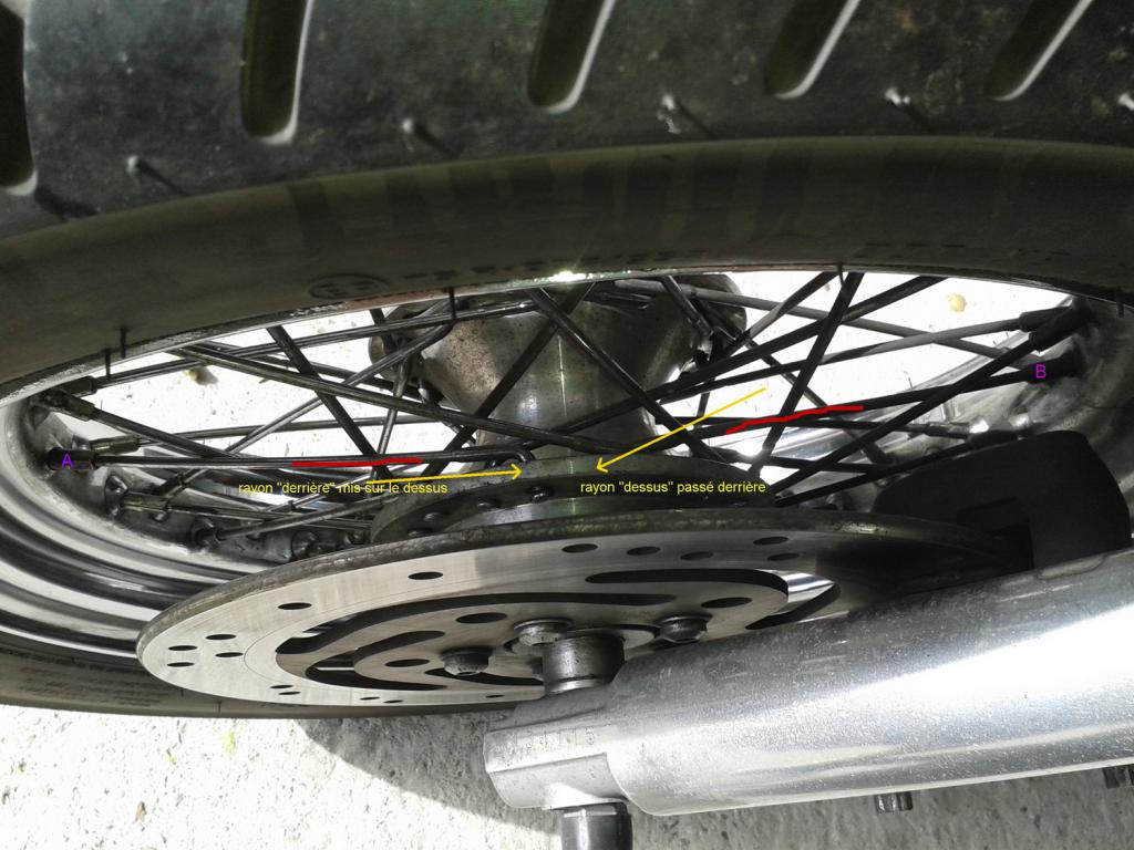

Bon, en auscultant de prés ma moto ( mon loisir favori... ) j'ai découvert une ( autre Evil or Very Mad ) merde laissé par le précédent proprio...
quand le voile de 16" a été rayonné sur le moyeu d'origine ( pour mettre un gros pneu ), deux rayons ont été inversés !
un rayon du "dessous" ( avec crochet long a été mis à la place d'un rayon du "devant", avec crochet court ) voir photo : l'inversion concerne les rayon A et B...
mes questions :
est-ce que je peux les inverser en dégonflant la chambre mais sans virer le pneu ?
est ce que je risque de déséquilibrer la roue en retirant deux rayons , puis en les retendant " au jugé " ?
ça fait deux ans que je roule comme ça, sans balour ni vibration... je laisse ? Rolling Eyes

C'est pas propre en effet. Mais tu vas devoir tout démonter pour 2 rayons. J'aurai tendance à dire que si pendant 2 ans cela n'a occasionné aucun désagrément, laisse ainsi.

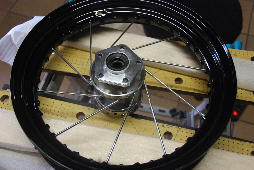

C'est une roue 16 ou 19 ? Parce que le moyeau que tu as la est à l'origine prévu pour du 19" mais on dirait que t'as une 16" (effet d'angle sur la photo ?)
Parce que j'ai refait le rayonnage moi-meme de ma roue de 16 pouces et ca ressemble a ca :

c'est un voile de 3 pouces pour pneu 5X16, rayonné sur le moyeu d'origine ( en l’occurrence une roue de 21'...) avec entretoise pour rattraper l'emplacement du disque.
montage classique avec tés larges, à la mode des années 2000....

Ecoute plus je regarde ta photo plus je me dis que ce n'est pas les deux seuls rayons qu'il a foiré. y'en a pas mal qui sont en arc. Ca doit etre droit normalement un rayon ...

le coté " arc " c'est un effet de la photo.. les autres rayons sont à la bonne place, normalement ( les crochets courts et les crochets longs )
moi c'est une roue avant, d'un modèle 2001.
c'est bien le moyeux d'origine de la mob. avec un jeu de rayon pour diamètre 16" et un voile large.
j'ai la facture du gris qui a rayonné, dans les paperasses de la mob laissés par le vendeur. le job date de 2010 !
Dim 15 Fév - 14:28 (2015)

je viens d'aller regarder ma roue ( moyeux d' origine rerayonnée sur voile 16") c'est pas parfait non plus niveau des tetes de rayons mais pas de rayons à l' envers
A mon avis pour ce genre de manip faut passer par un pro comme la roue provencale qui refont des rayons sur mesures

ben ouais... je suis surpris aussi d'une telle étourderie... d'autant que le taf était pas franchement gratuit !
je me dis qu'au prochain changement de pneu je ferai faire l'inversion des rayons A et B et une révision de la jante

J'avais déjà parlé avec mon gris avant de faire un échange de ma roue 21 contre une 16 de la possibilité de passer sur un voile 5x16 avec un moyeau 21. Il m'avait dit que le mieux c'était de recouper les rayons et retarauder... Mouais bof. l'option échange avaot fait deux heureux pour 0€ Smile J'ai juste tout redemonté pour dechromer les voiles et repeindre le voile en noir.
pareil Okay
quand tu changera ton pneu
penses à faire la modif

oui je prévois ça... mais le pneu est quasi neuf Rolling Eyes donc c'est pas pour tout de suite
alors je me connais, comme ça me prends la tête je vais peut être démonter ma roue et l’amener chez mon gris ( pas celui qui a rayonné au départ ! ) pour faire la modif
en attendant la meule marche droit, sans vibration suspecte...
