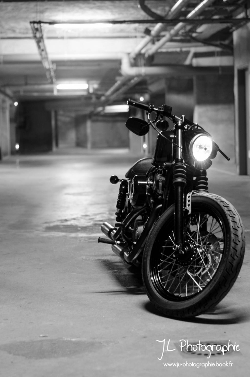

tu va etre belle à rouler avec ca Mort de Rire
je suis aller chercher une photo de ta moto pour mieux voir Mr. Green
je pense que ta roue renvoie l'eau dans le filtre par l'espace qui sert d' entrée d' air (entre le cache et le moteur)
