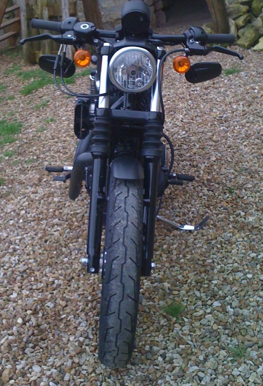

Je trouve ça plus sympa pour manoeuvré Very Happy moins galère qu'avec le guidon d'origine.

broche53 a écrit:
Beau boulot Dante34, ça n'a pas été trop la galère ?
Merci, non ça se fait presque tout seul.
Par contre j'ai un peu galéré avec le cable d'embrayage qu'est devenu trop long du coup, alors pour pas qu'il traine par terre j'ai été obligé de le faire remonter et de le passer entre les 2 T de fourche ou il fait une "boucle" sous le phare et ça je suis pas trop fan.
Yanosh t'as fais comment toi ?
Dim 9 Fév - 20:01 (2014)

Pareil pas de clé dynamo au feeling.
Pour le cable d'embrayage il faut que je le passe dans le T de fourche j'ai pas fait pour l'instant et ça ne fait pas trés beau (CF la photo de devant plus haut)

broche53 a écrit:
Tu ne peux pas l’attacher avec un riselan à un autre câble ?
Je prendrais une photo pour montrer le truc.
J'ai pas encore fixé mes câbles avec des colliers noirs car j'en ai pas, je vais m'en commander, mais ça ne réglera pas le problème du câble d'embrayage.
Comme c'est une gaine avec un câble qui coulisse dedans, tu peux pas faire n'importe quoi avec genre le pincer ou lui faire faire une boucle trop serrée.
Du coup soit tu tire le rabe vers le bas mais il va faire un ventre vers la route et risque de toucher ou de s'accrocher à un truc en roulant, soit tu le tire vers le haut et la il va faire une grosse boucle au niveau du phare. Moi je l'ai fait passer derriere le phare en attendant de trouver mieux.
Dim 9 Fév - 20:10 (2014)

Yanosh-Iron a écrit:
Dragbar 72 cm CRC (Fehling)
A oui effectivement tu l'a fait passé devant le tube de fourche, moi j'ai fais pareil mais derrière, c'est plus discret mais ça me plait pas pour autant.
Je l'ai pas fais passé devant comme ça car il venait au contact du tube et avec les vibrations c'est bon pour marquer le tube à la longue, je l'ai déjà vu sur d'autres brèles qui vibrent moins. Wink
