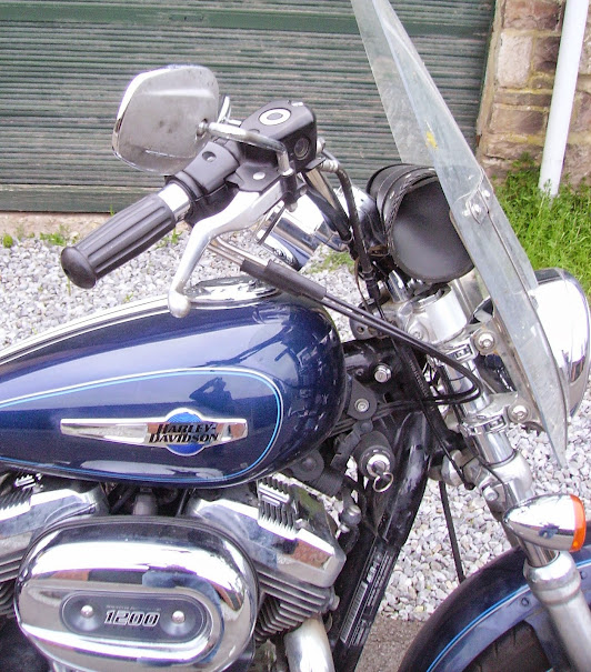

Guidon de Superlow monté sur le riser d'origine de mon "C".
Aucune rallonge du câblage électrique, j'ai bien du tirer dessus au maximum et démonter la plaque arrière du riser. Pour la durite, je ne l'ai pas remplacée, j'ai simplement remis en forme la conduite rigide en tirant un peu dessus. Pas très académique, mais ça marche, en attendant de faire mieux
Question position de conduite, c'est exactement ce que je recherchais, je roule maintenant le dos droit et bien vertical. J'ai du me réadapter, un peu "tricky" au début, j'ai eu l'impression de perdre un peu de contrôle de la bécane dans les virages à basse vitesse, mais ça va mieux maintenant...
