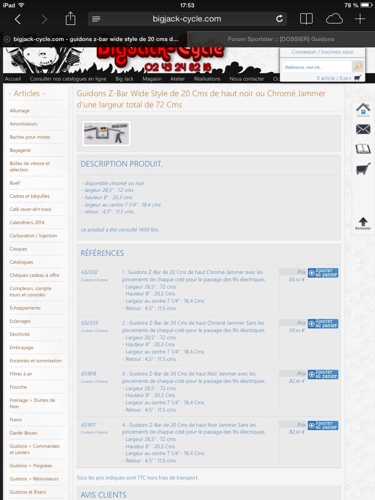

Bonjour je vais acheter un guidon pour ma moto mais sur le site big jack je ne comprends pas quelque chose , ils marquent avec les pincements pour le passage des fils électriques ou sans les pincements , ma question est qu'est ce qu'ils appellent pincements ? Il vas falloir percer le guidon pour passer les câbles ou déjà prévu sur le guidon ?
Voilà je vous mets la photo
Merci

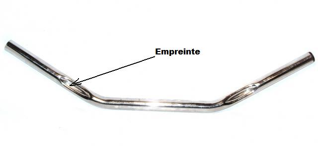

Merci
les pincements ou empreintes c'est ce que tu as d'origine sur ton guidon,cela évite de pincer tes cables lors du montage des cocottes
donc pas besoin de percer
