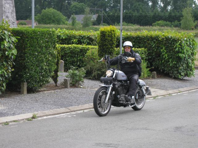

j'ai mis un narrow beach bar mais il est différent de la photo envoyée par Rogers, le mien fait 1" de diamètre (ref HD 59640-09) celui de la photo doit être un 1"1/4.
le confort a été amélioré car les poignées reviennent plus vers l'arrière ce qui permet de se redresser, idéal pour les petits gabarits comme moi.
la largeur doit être sensiblement la même qu'un guidon d'origine.
seul bémol, avec des risers slimline de biltwell le marquage antidérapant (non peint) dépasse sur les côtés, d'ailleurs si vous avez des idées pour le faire disparaître...
pour le câblage pas de modifs hormis pour le frein avant mais qui avait été modifié avant le changement de guidon.

J'ai un guidon (presque) droit sur mon 48 , ca ne me gêne pas trop mais après roulage j'ai mal aux vertebres Evil or Very Mad
Je vais donc remettre le guidon d'origine qui va assouplir ma position sur la moto.
Je ne suis pas un adepte du guidon style chopper mais il serait plus approprié pour le 48, je m'explique ....
Les commandes avancées sont incompatibles avec un guidon bas et te cassent le dos ! Le corps prends la forme d'un U (fer à cheval) ....
C'est mon avis ...

en grand c'est mieux Mr. Green
ça rend pas mal Okay
Je retrouve pas la présentation de ce brelon Question c'est quoi comme guidon ?
Mon NEW 48
Mon OLD 48
Mar 28 Oct - 23:09 (2014)

on dirait un flyer bar mais le petit modèle.

Shocked Rolling Eyes Tu as les réponses quelques posts plus haut... Arrow Flyer bar

Oui j'ai vu en revanche celui ci tu peux le monter sans changer la durite de frein et sans rallonger les câbles de ce que je vois sur la photo.

Suffit d'en trouver un pas trop long (environ 85 cm)...
