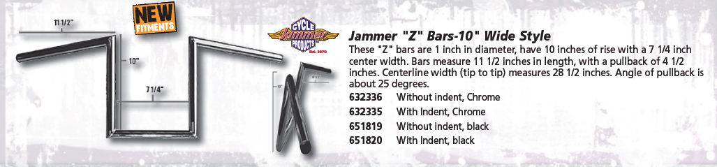

Salut a tout les gars présents sur le topic.. j'ai quelques petites questions en vue de changer mon guidon sur mon iron, j'ai vu ce quidon sur mon catalogue custom chrome:
quelqu'un aurait il déjà utilisé un guidon de cette marque qui propose des prix moins elevé que la plupart des autres fabricant?

Salut,
J'ai un guidon de cette marque (commandé sur Biker's store) le Z-bar 6" en noir, et j'en suis content. La qualité à l'air bonne, pas de soucis de soudure ou autre... je le trouve nickel !
Je pense même à peut-être passer sur un plus haut (8 ou 10") et reprendre cette marque, je trouve le rapport qualité/prix plutôt correct !
