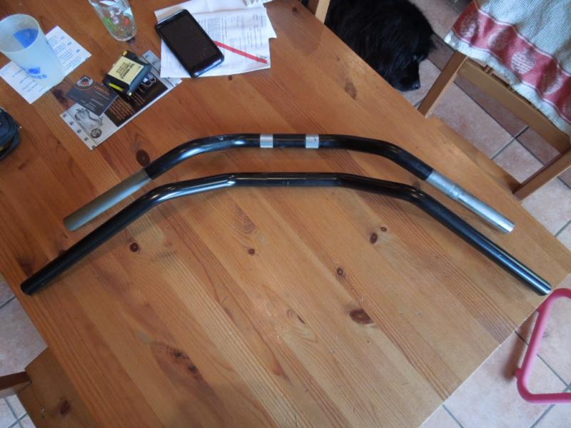

Alors de visu c'est vraiment le même style que l'origine de l'Iron en plus large. Dans les mêmes conditions de mesure, 74 cm pour l'origine et 83 pour le Flat Track, soit 9 cm de plus.
J'avoue être un chouya perplexe avant montage, 9 cm c'est pas le Pérou et je me demande si la différence sera bien perceptible.
Les 2 guidons pour comparaison...

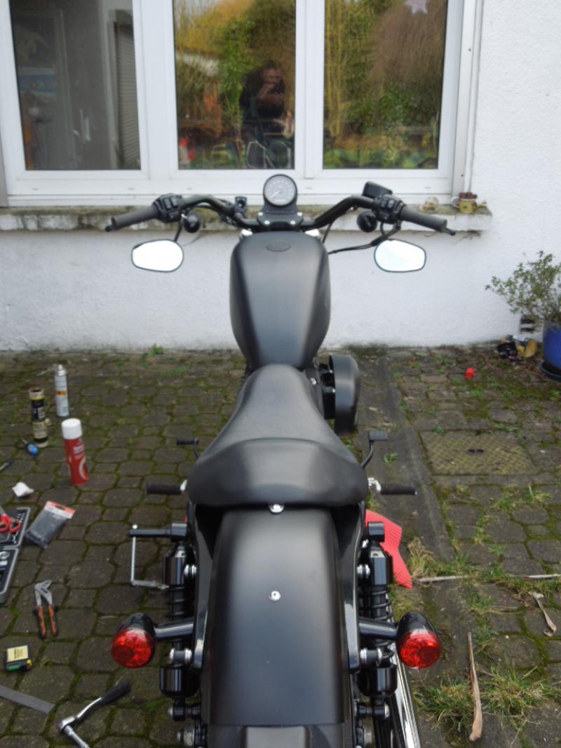

Puis montage...
Voilà, esthétiquement ça reste très proche de l'origine, avec un peu plus d'ampleur. Je trouve que ça va très bien à la moto, ça lui donne un peu plus de coffre tout en restant harmonieux.
A ce moment je suis bien content mais je me dis que quelques centimètres supplémentaires n'auraient pas été de trop, ne serait-ce que tranché un peu plus esthétiquement parlant.
Puis vient l'essai route, là je suis absolument conquis, on sent clairement la différence, c'est 9 cm de plus sont absolument savoureux Mr. Green j'ai encore une banane énorme à l'heure où je vous parle Very Happy Very Happy Very Happy

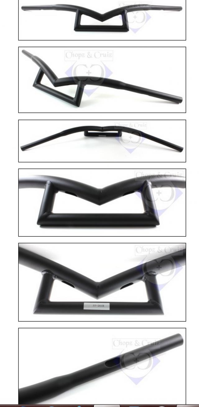

Description: Poseidon
Fat guidon de montage personnalisé avec risers (détenteurs de guidon)
Livraison incl. Certificat TÜV pièces
Matériel: tube en acier
plastifié noir / poudre enrobée
incl. 4 trous pour l'installation du câblage interne
Dimensions:
Largeur: 90 cm
Hauteur: 12 cm
Profondeur / retrait: 20 cm
épaississant diamètre: 32 mm ( 1 1 / 4-pouce)
Diamètre à la poignée se termine et au centre: 25,4 mm (1 pouce)
Diamètre du tube zone inférieure: 1 pouce ( 25,4 mm)
espacement des tuyaux gamme inférieure (extérieur): 245 mm
Espacement gamme inférieure tuyaux (kg): 190 mm
Plage de serrage Riser: environ 170 mm
Longueur 1 zone de pouce pour recevoir les raccords: 220 mm
Bar-fin à la mi trou pour entrée de câble: 140 mm

Il est topissime et les dimensions me plaisent bien !!!! Shocked
Le retour est un peu plus prononcé c'est sûr (20cm) mais vu la largeur et donc les bras plus écartés tu ne seras pas beaucoup plus sur l'arrière, en tout cas par rapport à l'orignine, sûr que par rapport à un dragbar rien à voir !
