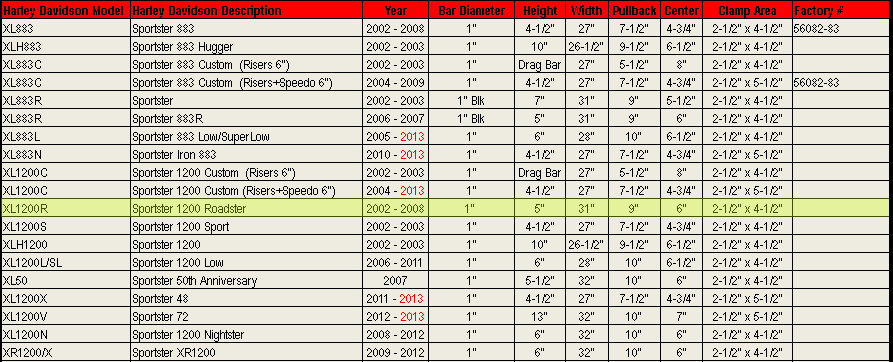

Celui du night est plus grand sur toutes les cotes. c'est le meme que sur le XR.

Il est vachement bien fait ce tableau, bien plus parlant que celui en page 1... On voit de suite la différence entre tous les modèles de guidon! Okay
Merci "mon maître"...
PS: il serait bien de le rajouter en page 1 ce tableau, non Question

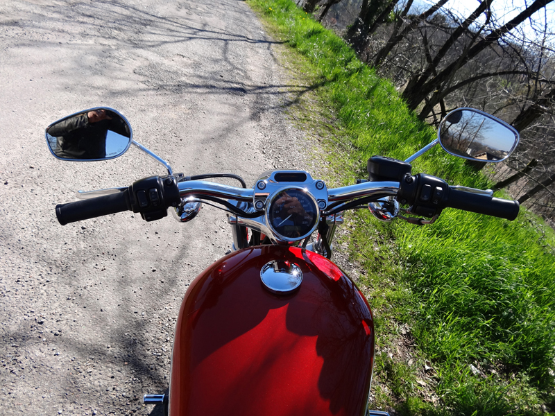

J'ai un Biltwell Tracker, c'est pas un dragbar, mais c'est très droit quand même... Et il reste pas mal de place entre les rétros et le résé!
Je dirais que ça passe... Mais sans certitude!

Il fait quelle largeur ton guidon ? En regardant les photos de ta bécane, il m'a l'air d'être à peu prêt du même gabarit que celui d'origine.
Si ça pouvait le faire, ça m'arrangerait bien...
