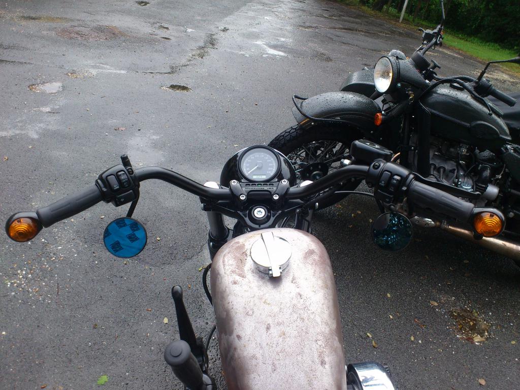

Je viens de le monter... Ca ne passe pas, mais alors pas du tout!!! Il manque bien deux centimètres de durite même en jouant avec la fixation...
Le Steur, tu m'as dit des conneries, au lieu de mettre 30 minutes pour changer mon guidon, j'ai galéré comme pas possible... Lancé de pierres
Du coup, j'ai raccourci le guidon de 3 cm de chaque côté. Mais les empreintes ne correspondaient plus pour ke passage des câbles, j'ai donc passé les câbles dans le guidon, mais avec déjà les câbles de mes clignos en bout de guidon, cela n'a pas été facile!
Dim 3 Mai - 08:24 (2015) Visiter le site web du posteur

Superman a écrit:
Le Steur a écrit:
Superman a écrit:
Je viens d'acheter un guidon Bates® Malibu dernièrement...
J'ai toujours la durite de frein d'origine, vous pensez que ça passe? Il est proche en taille avec l'origine mais j'ai un doute... Mr. Green
https://www.wwag.com/cgi-bin/WebObjects/WebSite.woa/wa/DirectAction?page=!W…
Sans aucun problème, il faudra peut-être juste dévisser le silent-bloc du cadre Wink
Un guidon Bates Malibu avec 6 cm de large en moins et les câbles passés dedans, ça donne ça... Wink
Bien plus confortable que mon Biltwell Tracker car on est nettement moins sur l'avant. Pas trop large donc c'est pas mal pour remonter les files ou passer dans les endroits pas large. C'est pas un Hape, mais il est assez haut quand même et on a les bras qui tombe parfaitement dessus... La position est simplement parfaite... Okay
Dim 3 Mai - 11:21 (2015) Visiter le site web du posteur
