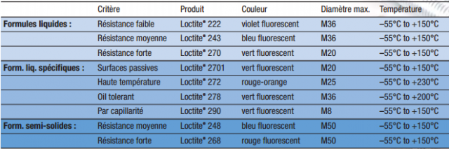

pas de crainte particulière à avoir si t'as bien resserré  Okay
un peu de frein filet Loctite pour te garantir le serrage longue durée (bien respecter les couleurs) :

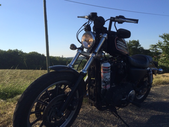

J'ai le Zed de Biltwell en 5", il doit rester 2" de durite de frein de battement.
Pour moi ça passerait en 7".
J'avais pris le guidon à empreinte mais finalement, je l'ai percé pour passer les câbles.

Le mien passe nickel mais éai pas d'ABS
