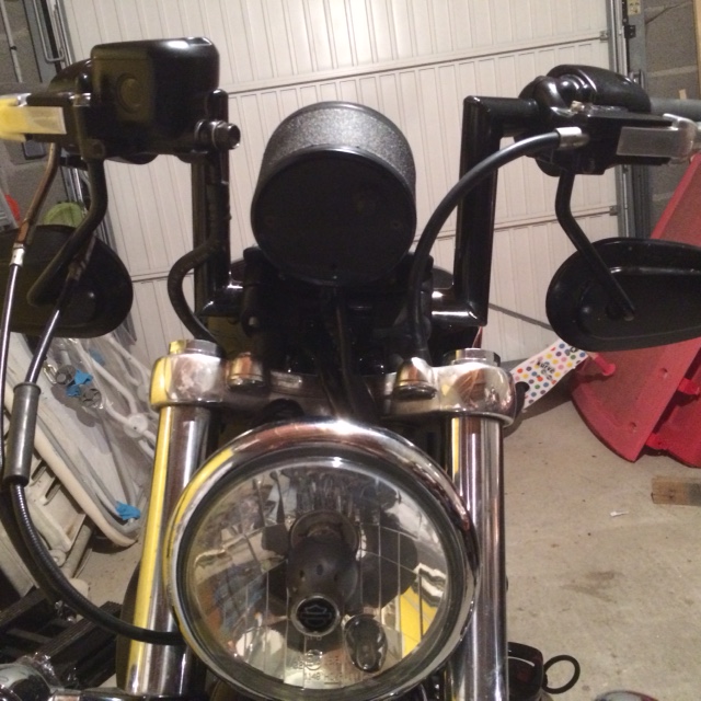

On voit le "surplus" de durite sur celle là

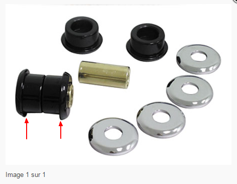

J'ai une idée en tête... mais j'ai besoin d'aide concernant la longueur des silent-blocs de guidon, soit :
qui pourrait me mesurer la distance entre les deux flèches rouge sur les silent-blocs OEM des risers ci-dessous  ?
Si l'un d'entre vous en avait qui traînent dans une boîte..
merci   Okay
pour faire quoi me direz-vous ?
j'ai des tés larges ZEL de chez Zodiac et je cogite pour y insérer ce genre de silent-blocs... en élargissant un peu le trou des tés.. Mais ce n'est faisable qu'à condition que les tés soient suffisamment épais !  d'où ma question !  Wink
Jeu 18 Juin - 10:49 (2015)
sur mon ecran j'ai mesure 17 mm....

Messages: 6 311
Mr. Green   ...   j'm'y fierai pas trop   Mort de Rire
