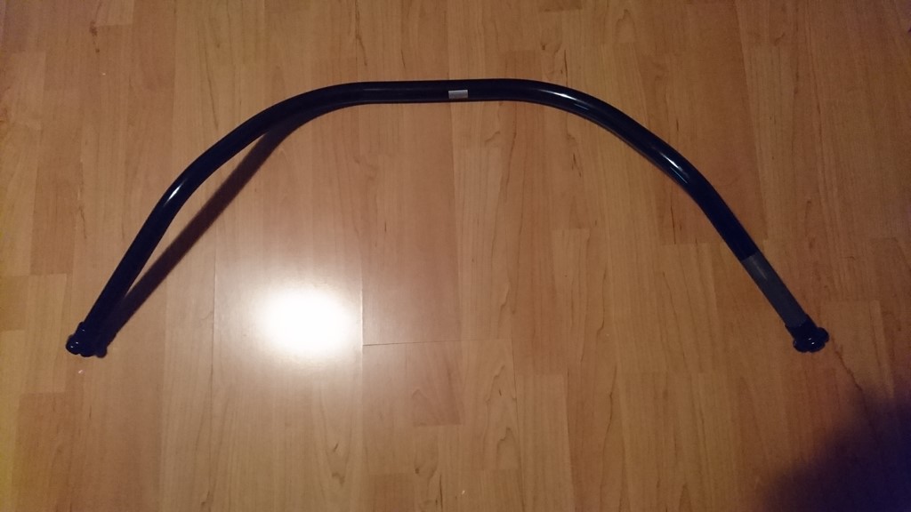

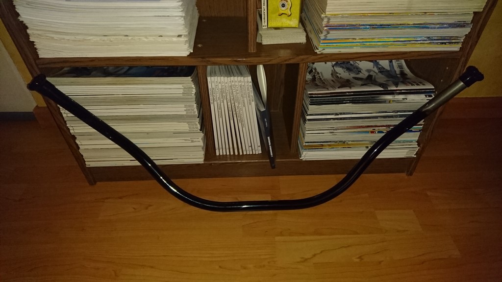

Voila mon futur guidon que j'ai commander sur biker store ^^.
Lun 25 Jan - 21:01 (2016) Skype
alainb
Inscrit le: 21 Juil 2015
Messages: 477
Localisation: Agen
nom de dieu , il fait combien de large ?
Lun 25 Jan - 21:08 (2016)
fabien0151
Inscrit le: 02 Avr 2015
Messages: 5 368
Localisation: Ain
Il fait 91 cm c'est ce qu'on appelle un beach bar Smile

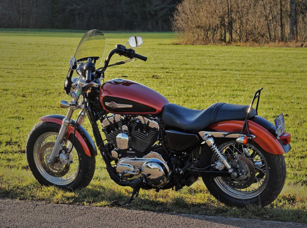

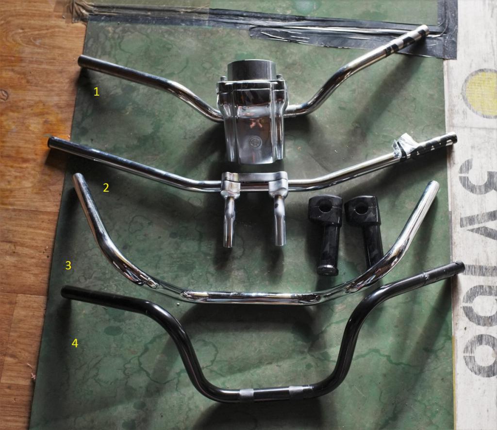

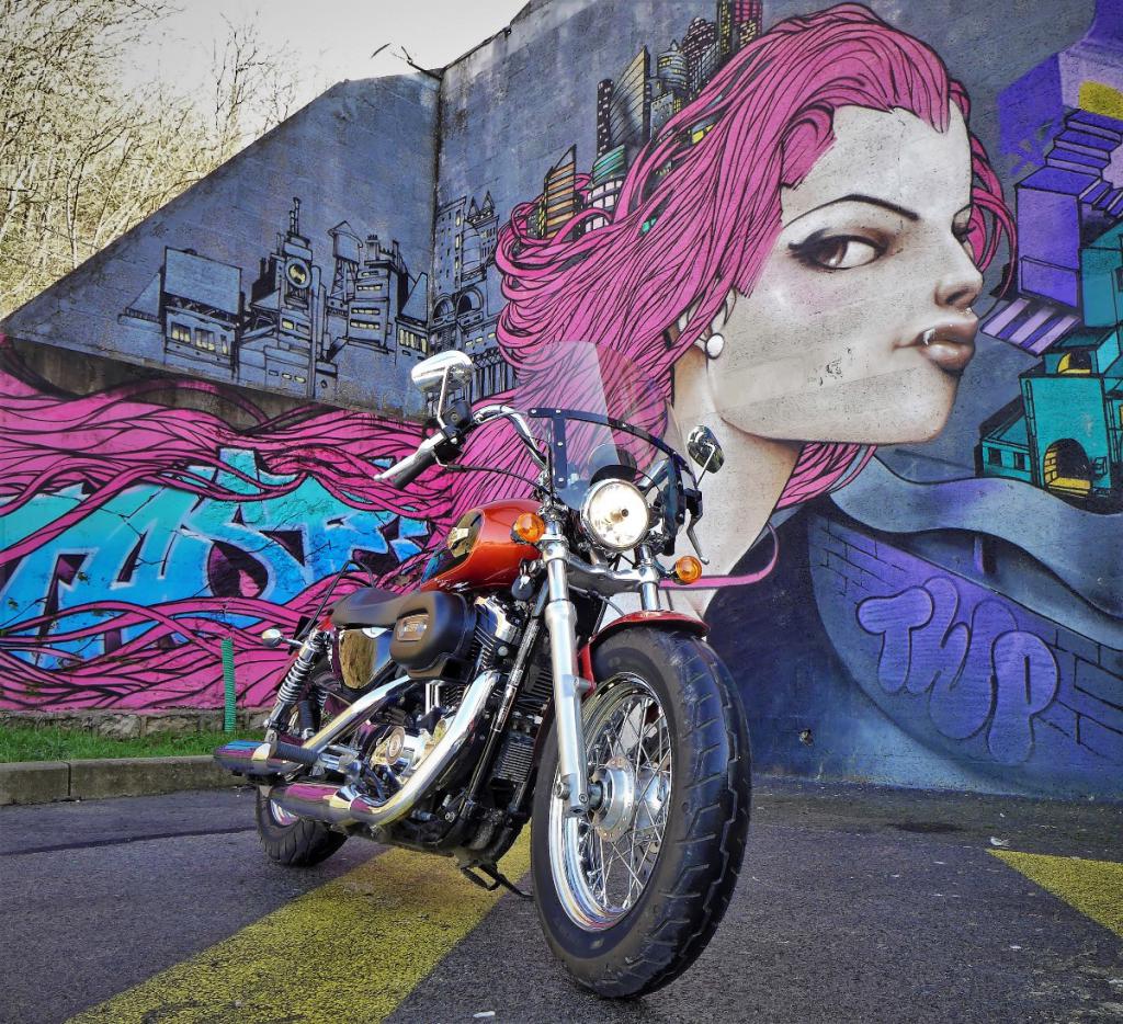

Sur mon 1200C, j'ai 4 montages possibles :
En 1 c'est l'origine. Bonne position de pilotage, mais que c'est moche ce gros truc chromé.....
En 2 c'est risers coudés ou droit + Drag bar. Pour rouler en été, sans le pare-brise, les bras tendus.
En 3 c'est un Buckhorn classique : position à laquelle j'essaye de me faire actuellement, même si ça donne un côté "brouette" Mr. Green auquel il faut que je m'habitue, mais j'adore la gueule qui rappelle le Sportster originel .....
J'ai inversé les rétros histoire de continuer à me faufiler.
En 4, c'est le Biltwell Chumps. Mon préféré je crois.
Avec tous ces guidons, les cables d'origine du 1200C passent bien. Par contre j'ai monté une durite de frein de 1200 Low plus longue.
Pour finir, j'attends un guidon de 48, commandé d'occase. Avec tout ça, et le choix entre repose-pieds avancés ou commandes médianes, je devrais finir par trouver la position idéale......
