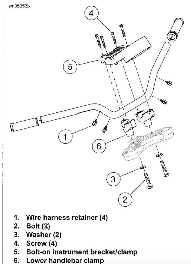

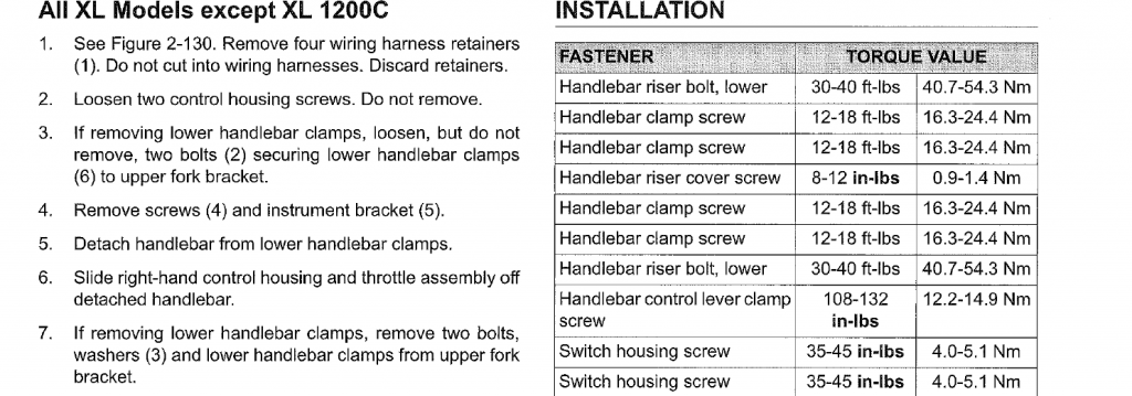

Est-ce que quelqu'un peut me confirmer le couple de serrage des 4 vis qui tiennent le guidon (n°4 sur le plan) :
Je ne comprends pas bien l'english Embarassed
Est-ce que c'est bien 16,3 - 24,4 Nm ? A savoir les "handlebar clamp screw" ?

HuvalC
Inscrit le: 13 Juil 2015
Messages: 1 174
Localisation: Louviers 27
oui
