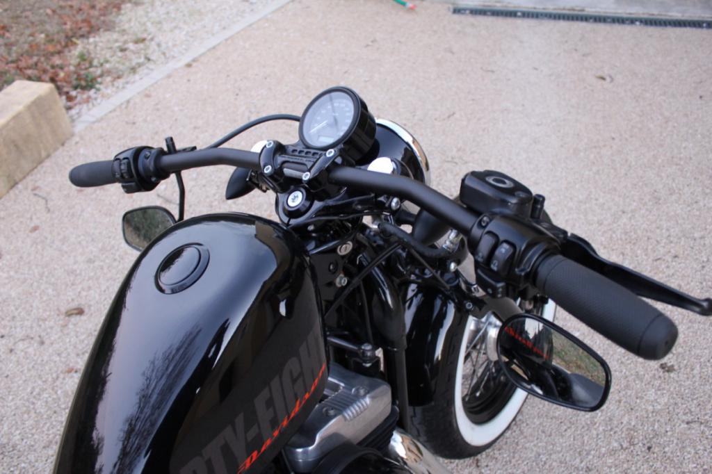

Hum ça va être un peu jujuste pour moi (drag 82)...
A voir ! Okay
Mon engin :

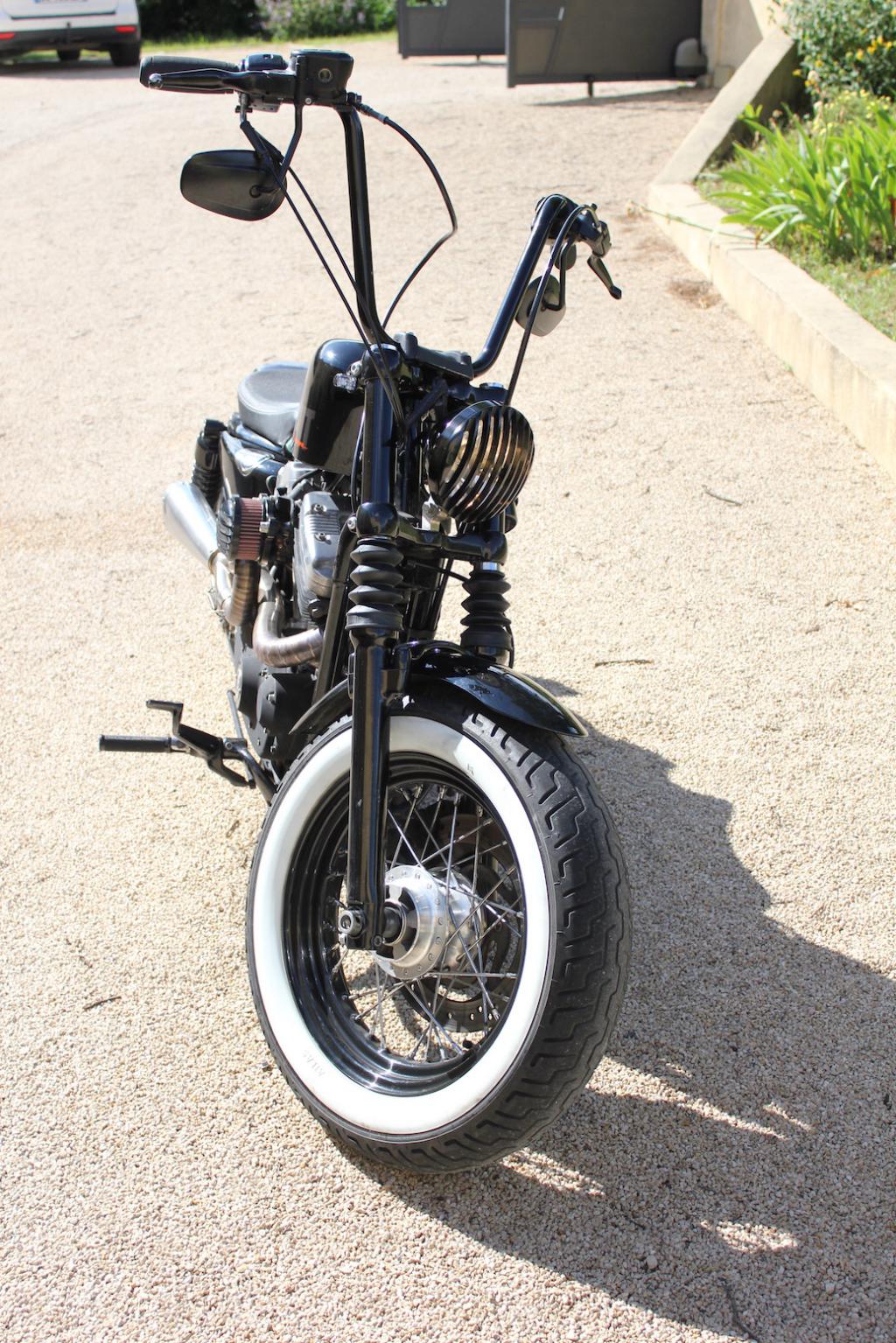

Hello,
Est-ce que quelqu'un a déjà monter un Flyer Bar de 85cm sur son sportster ?
C'est pour savoir si je commande les cables avec ou pas Wink
J'ai lu que jusqu'à 82cm c'était bon, mais pour 3cm en plus je sais pas si c'est nécessaire ou pas !
Merci d'avance !

Mhémet a écrit:
Hello,
Merci d'avance !
J'ai un flyer 85cm sur mon night et pas besoin de rallonger les cable Okay

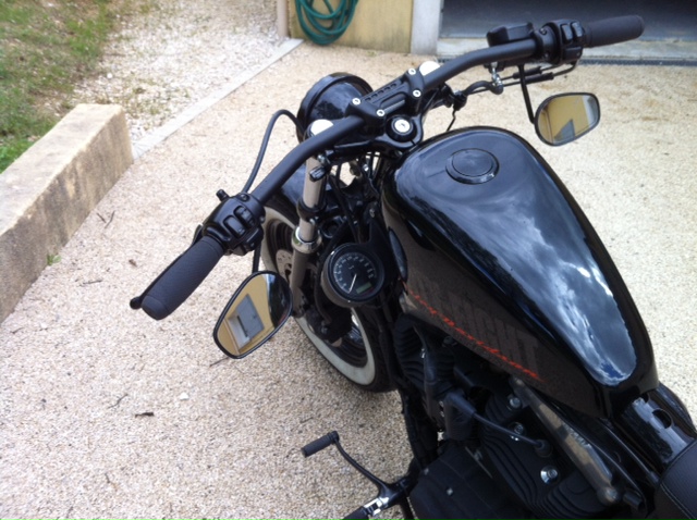

hello, j'apporte ma contribution au sujet des guidon:
en premier j'avais monté un dragbar cables en interne de 90cm sur mon forty, look cool, à l'arrêt la position est cool mais pas supportable longtemps, j'étais plié en 2...
techniquement je n'ai eu besoin de changer aucun câbles, juste  décaler un peu la durite de frein.
maintenant j'ai mis un apehanger burly en 14 pouces, j'ai du changer les cables et rallonger le faisceau, la position est d'enfer!!! J'ai les bras bien droit, le dos aussi, c'est vraiment le pied!
