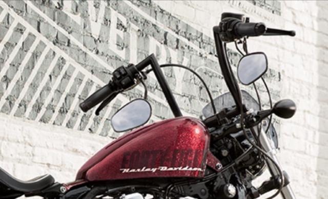

Je vais passer mon forty abs avec un guidon Harley Chiseled Handlebar - Satin Black - 12".
Quelqu'un l'a-t-il déjà monté ? Je ne l'ai pas vu dans les différentes pages, mais vu la longueur du topic, j'en ai peut être loupé.
Des difficultés particulières à son montage ?
Merci Pour votre aide

Il ressemble à quoi ton guidon ?

@ Chris; moi j'en ai fait monté un, regarde les photos sur le sujet de ma moto

Salut Thomas, merci pour ta réponse, très chouette ta moto. J'ai lu l'ensemble du sujet.
Par contre tu as fait monter le guidon. Directement chez HD ? Car je dois t'avouer que chez HD les prix piquaient et ils avaient oublié dans le devis le prix de la moitié des pièces et le montage. Malgré tout, j'étais déjà à plus de 900€ avec un guidon a plus de 400. En passant par zerider, je touche le guidon à 329, mais par contre le fait d'être en ABS et d'avoir une grande partie des durites sertis, la facture monte vite...
J'ai vu que tu étais content de la position de conduite, par contre c'est un 14 pouces que tu as pris ?
Enfin, tu sais si le montage est complexe ?

Oui montage directement chez HD, j'ai des très bon prix, et en plus de ça je n'avais pas le temps de le faire moi même.
Pour la partie ABS je devais récupéré le répartiteur ABS, coupé la bride qui tien la durite, puis refaire une durite de la longueur souhaité et faire ressertir avec un nouveau banjo
Et finalement je me suis arranger avec eux (HD) et ils me l'ont fait.
Par contre je sais pas si c'est vraiment un 14", je vais le mesuré pour voir, je sais qu'il n'ont pas eu besoin de changé mes câbles d'accélérateur.
Pour la position de conduite c'est 100000 fois mieux que le drag bar, mon dos est droit (et j'me la pète plus Mr. Green ) le seule truc que je reproche c'est de pas être assez large, mais il me plait quand même.
