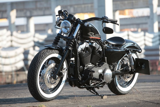

Sauf erreur , c'est le même guidon sur un 48 de quoi avoir une petite idée du rendu ...
C'est pas encore ca ... il me faudrait la même chose mais avec un déport vers le bas , et la ce serait vraiment pas mal !
edit: après avoir vu une photo bien a plat (vu du réservoir) du même guidon sur cross bone , ca fait vraiment large quand même ...
