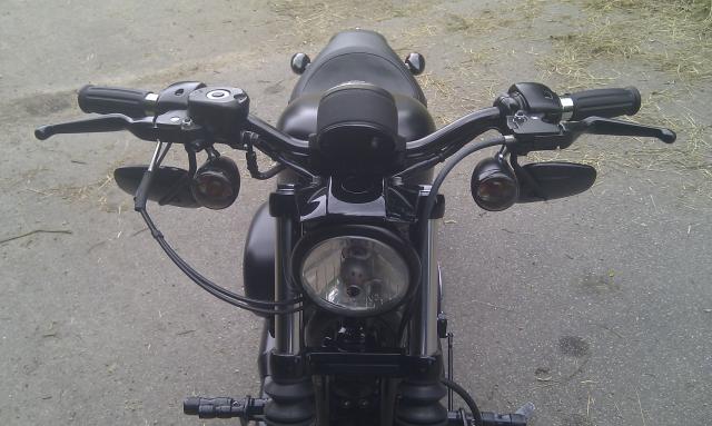

Salut les gars j'ai une petite question.
Est ce qu'il est possible de couper style 5cm sur chaque coté de mon dragBar 90 (photo ci-dessus) afin qu'il devienne un 80 cm environ, le gris m'a dit que c'était possible mais il va pas y avoir un problème au niveau des cocottes et des empreintes?

Ben oui, les empreintes (les parties écrasées du guidon) prévues pour laisser passer les cables électriques à l'extérieur des cocottes sans les écraser ne vont plus être au niveau des cocottes, mais sous les poignées...
3 solutions si tu veux vraiment raccourcir :
- refaire de nouvelles empreintes
- percer le guidon pour faire passer les cables à l'int"reir
- changer le guidon pour un plus court (et revendre celui-là)... Mr. Green

Par contre trouve une solution pour ton compteur, il a l'air tout perdu la en haut !!

Ok merci c'est bien ce qu'il me semblait donc je vais essayer la solution 1 et si je galere je ferai la 3eme^^
Et Darkvenus c'est prévu pour le compteur j'attend juste de trouver un pontet avec les voyants intégré.
