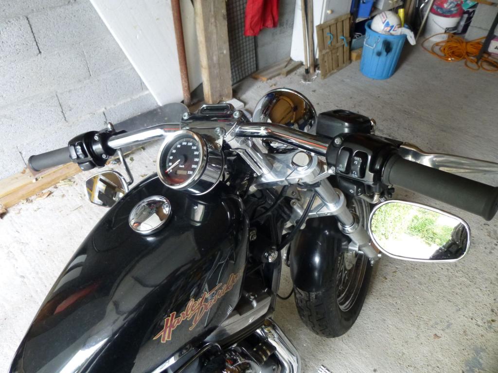

Biltwell tracker installé sur mon 48 sans aucun changement de cable même si la durite est un peu limite...
Salut !! j'ai aussi installer mon tracker, je ne vois pas bien le trajet de ta durite de freins, si à l'occase tu peux me faire une tof en gros plan, je ne suis pas satisfait du trajet de la mienne !! Merci. (sympa tes rétros ronds, c'est quelle marque ?)

Pas de soucis je te ferai une photo dès que possible mais je pense que sur le nightster le guidon d'origine est plus haut que sur le 48 et la durite plus longue donc elle se retrouve davantage coudée avec le tracker.
Tout a fait Exclamation
Plus haut et plus large le guidon du night
Yes !! tout à fait !! tu as raison. Merci.

Bon voici une photo de ma durite avec le tracker la boucle est serrée mais finalement sans trop de contrainte.

Ahh Oui !!! effectivement cintrée la durite !!!! Je te remercie pour la tof, cela me réconforte car ma durite à une boucle beaucoup plus large. Okay
