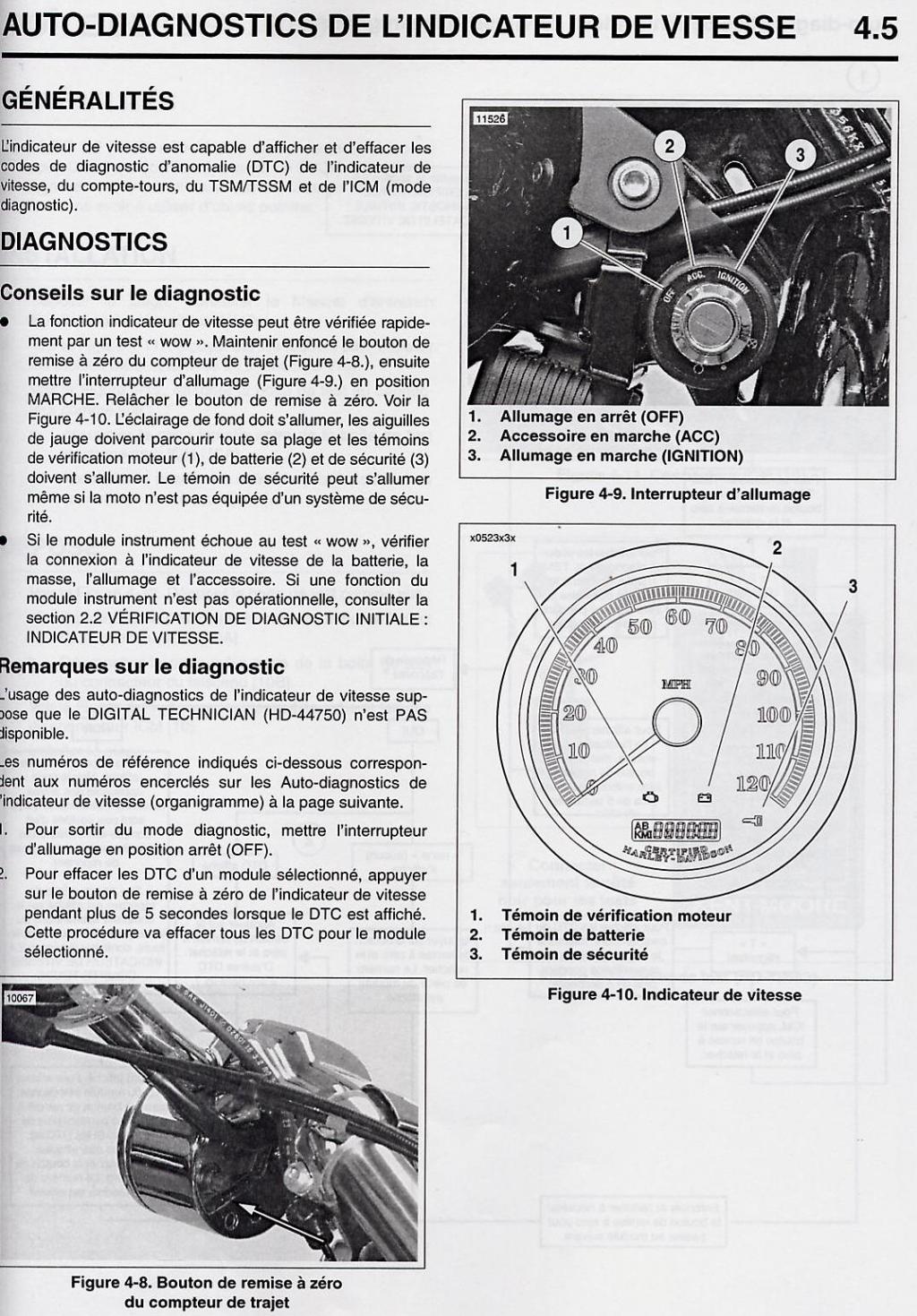

T'as mal regardé alors !

Coccs
Inscrit le: 12 Mar 2011
Messages: 3 525
Localisation: Oise
Message Témoin moteur qui ne s'eteint pas Répondre en citant

Re,
Bon merci déja je connaissais pas le Wow / DTC.
Par contre je confirme qu'il n'y a aucune trace de cela dans mon manuel Sporster (Iron 2009), bizarre.
J'ai testé la manip, j'arrive au menu P S SP T b.
Je me suis baladé dans chaque, j'ai pas vraiment de code d'erreur.
Si j'ai bien compris, il enmagasine toutes les erreurs rencontré durant l'utilisation?
J'ai pensé à vérifier la batterie, mais pas encore trouvé comment y acceder, la plaque en plastique sur la gauche qui la recouvre me parait bien attaché.
Un tips?
V

Tazynou
Messages: 3 032
fed tu n a pas la page suivante (organigramme) pour les n° de code erreur
merci Okay

Messages: 20 371
Je te la poste jeudi matin. Je suis pas dans mon antre ce soir...
Mar 14 Juin - 21:16 (2011)
CSB a écrit:
les voila en pdf et in french
http://www.sendspace.com/file/fgapbc
tout les codes erreurs en francais
sinon il y a un post la dessus qui parle d ailleurs aussi de la procedure
http://sportster.xooit.com/t651-Code-erreur-sur-sport-injecte.htm
Mar 14 Juin - 21:21 (2011)

sega a écrit:
merci plus fort que moi Okay
