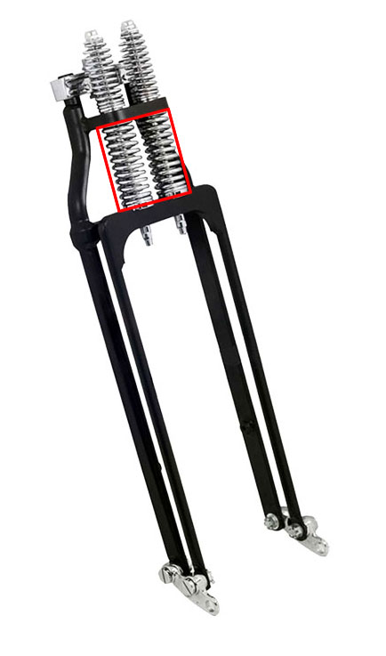

tu as de quoi comprimer les ressorts ?

oui tu vas en avoir besoin. Il faudra compresser les ressorts du dessous pour pouvoir reboulonner le tout avec aucune contrainte sur le ressorts du dessus.
Tu devrais pouvoir sangler ou utliser des serre-joints solides comme ca :

Ok j'ai ce genre de matos, ça devrait le faire.. Et si je démonte totalement les ressorts une fois la fourche démonter car je peint la fourche mise a part les ressort que je laisse chrome.. Meme principe pour les remonter, j'aurai besoin de les compresser ?

oui tu auras besoin de compresser au montage et démontage. Perso j'aurai masqué les pieces qui ne sont pas a peindre plutot que de me faire ch**r a tout démonter, surtout si y'a aucune maintenance a faire Wink
