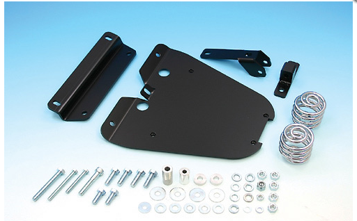

Je suis en-train de mettre une selle solo sur mon 1200 de 1998 mais je n'ai pas d'idée pour la fixation de l'avant de la selle .
J'ai fais une plaque en inox qui recouvre la partie fusible qu il y a sous la selle .J'ai deux ressort 2" qui se fixent dessus mais il me reste donc l'avant .
Si certain d'entre vous ont un ancien modele avec un support de selle , je suis preneur
Meeeercii santé

Perso j'ai acheté une charnière. Ok dit comme ça, ça fait pas classe mais une fois travaillée et peinte ça le fait. Et ca coute carrément moins chère que les systèmes qu'on voit sur le net pour le même principe Rolling Eyes tu fixe un bout a ta plaque qui est sur le cadre, l'autre sur la partie avant de ta selle (l arrière reposant sur tes ressorts) Okay

mon support de selle maison, bricolé à partir de fer plat et une charnière de grange que j'ai martelée en forme de U pour venir s'adapter sur la fixation arrière du reservoir, le tout boulonné en M8:

les modèles en vente sur la Bay utilisent un système en U où la charnière peut s'adapter  :

Regarde sur mon topic, on voit la charnière (12€) utilisée pour le montage avant.
C'est tout bête en fait. Le kit complet ci-dessus est très bien mais bien trop cher pour ce que c'est.
