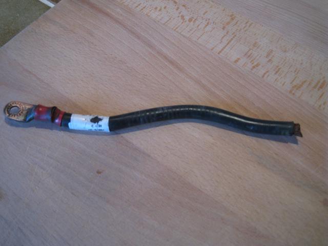

j'ai relu depuis la P1 !
As-tu vérifié correctement tes 2 câbles de batterie ?  C'est un problème récurrent sur nos modèles... les câbles vieillissent mal.. rouillent parfois sous la gaine puis les fils se cassent les uns après les autres...
j'ai eu les mêmes symptômes que toi et c'était mon câble... j'en ai refait un autre
avant
après  (j'l'ai fait plus long pour avoir un peu plus d'aisance !  Mr. Green )
vérifie bien... quitte à les démonter   Okay

Honnêtement , je ne pense pas car ils sont comme neuf. Mon problème en p1 c’était bien le régulateur , et pour te dire l'ancien avait un impact dans la partie en genre de silicone. Comme ci quelque chose avait éclaté du régulateur.
Donc la j'en ai un neuf , et ma batterie recharge quand je roule.
Et mon soucis de maintenant ; je roule 10 kms et paf la bécane cale , comme ci il n'y avait plus d'essence et plus moyen de la démarrer ; elle re-démarre au bout de 10 min . Donc l'autre fois j'ai démonté entièrement le réservoir et le robinet , et il n'y pas grand chose comme merde , vraiment léger. mais c'est vrai que le flexible de dépression et poreux , et juste en le touchant , j'ai plein de noir sur les mains et il est aussi écaillé bref en voix qu'il est vieux. Mais les autres tuyau du T ils sont impeccable , comme neuf.
Et la ce que j'ai fais en attendant ma commande , j'ai mis du scotch sur l'ancien flexible juste histoire de tester pour voir ci le problème persiste et j’espère que non , car c'est ma 1er bécane et j'ai vraiment envie d’être tranquille et de me dire que je peux me taper 100 bornes sans avoir à m’inquiéter.
