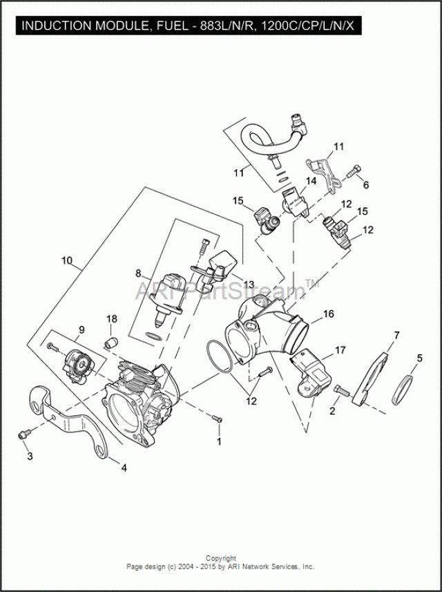

Désolé de te reprendre mais le papillon est le système qui pivote à l'intérieur de la pipe d'admission !
La pipe est une pièce de fonderie en alliage d'aluminium alors que le papillon (d'air) est le clapet (en laiton, je crois?) qui s'ouvre et se ferme en fonction de la rotation de la poignée et plus profond il y a les 2 injecteurs de carburant ( 1 par dérivation) !
En automobile, il y a un en amont de la pipe d'admission , un boitier papillon démontable !
Sur nos sportster, ce n'est qu'une seule et même pièce de fonderie !
L'important n'est il pas de se comprendre et d'aider notre copain à progresser en mécanique et surtout en montage de filtre à air ...... Wink

Message Problème montage filtre SE Heavy Breather Répondre en citant
Un dessin vaut mieux qu'un long et inutile discours
16: La pipe d'admission
10: le systeme d'induction comportant le papillon
Voilà merci Sith, il y a bien un bloc papillon Okay
et c'est la piece 4 qu'a foutu le bordel...
