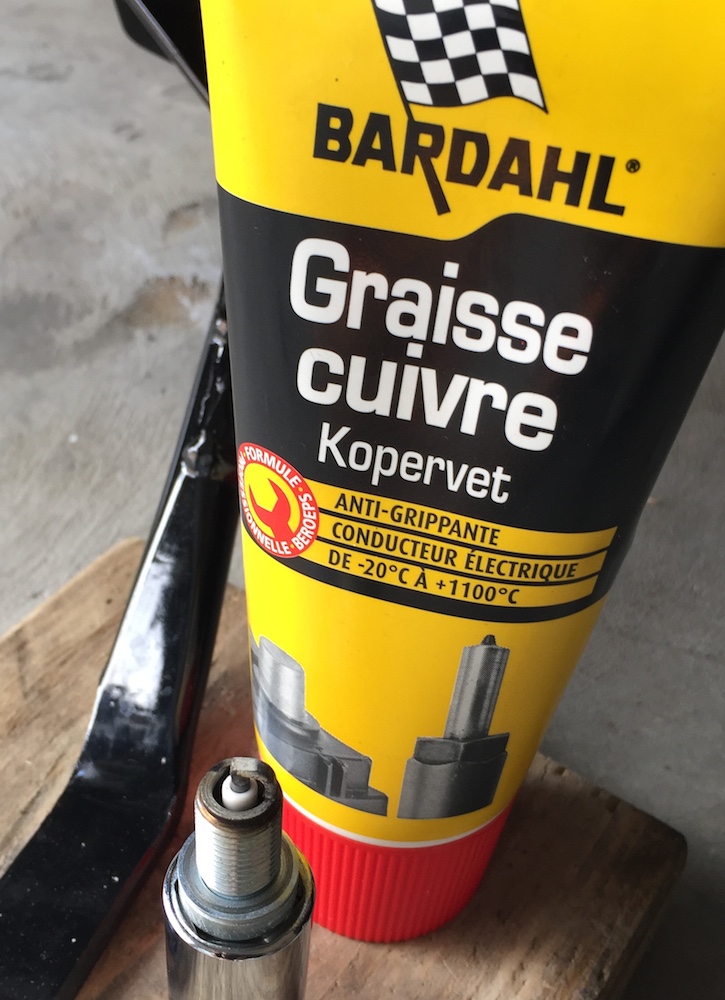

SLY83
Inscrit le: 06 Avr 2013
Messages: 123
Localisation: 83500
Message Stage 1 , vance + tfi+ figure machine Vis5 Répondre en citant
stf a écrit:
oui pareille tu devrais monter tes bougies et mettre du wd40 sur le filletage apres (quoi que avec la chaleur je ne sais pas si ça tiendrais??)
oui merci ! Par contre je suis tenté de dérouiller à la paille de fer le support mais comment sans enlever les bougies ?

SLY83
Messages: 123
Localisation: 83500
badgame a écrit:
plutôt un peu de graisse haute température.. Okay
C est parfait !!! Un grand merci !!
