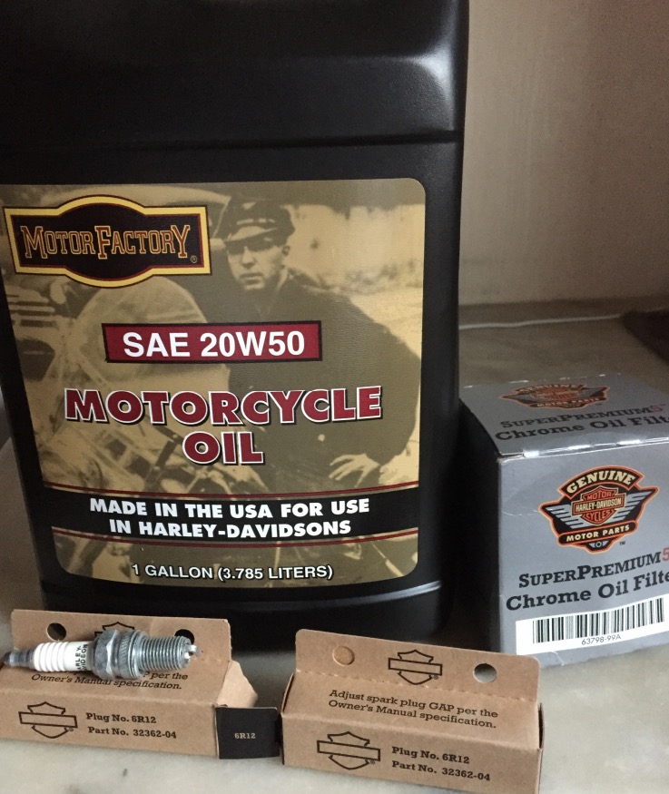

Pour moi ce week-end :
en espérant que je n'ai pas de surprise...

Franchement ? Le kit drag specialities se trouve chez tous les bons magasins de moto. Il est composé, pour tous les modèles Sportster de 1984 à 2014 de :
3 (trois) bidons d'huile 20W50 minérale (3 x 946ml, soit 3 x 1 quart US)
1 (un) filtre à huile noir ou chrome
1 (un) bidon d'huile de boite. (946 ml, soit 1 quart US)
Ca coute env. 35 pieces
Une clef pour démonter le filtre ca coute env 10 pieces et tu l'as a vie.
Apres t'as pas besoin de clefs US pour vidanger tout ca.
En prime, tu as l'esprit tranquille et la satisfaction de l'avoir fait toi meme (ca a pas de prix)
Jeu 19 Mar - 19:21 (2015)

Pour vidanger le moteur, faut juste un tournevis pour défaire le collier du tube sous le moteur et une cle a griffe pour sortir le filtre.
Jeu 19 Mar - 21:52 (2015)
