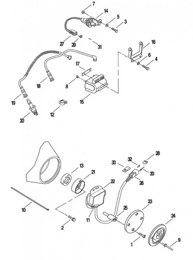

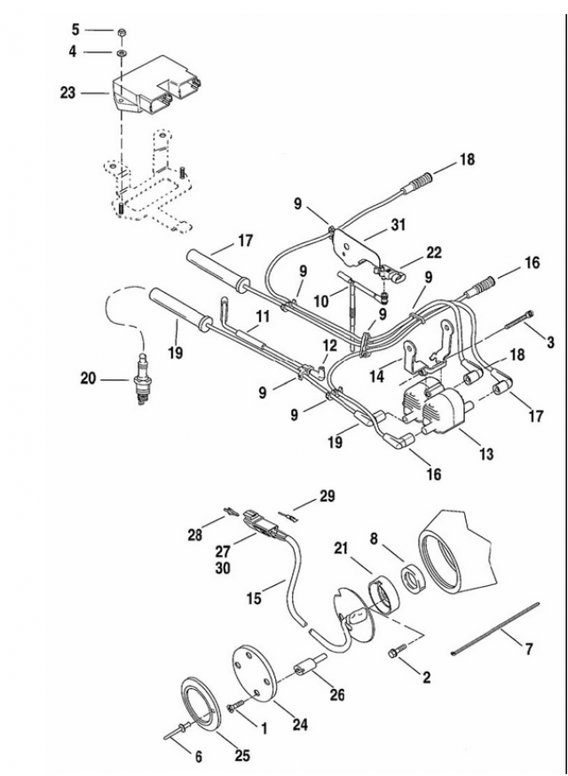

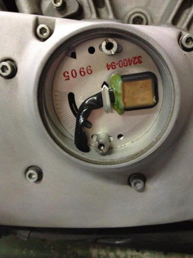

en fait... j'ai répondu trop vite !!
toi, tu as un module
qui peut être remplacé par un capteur et un module externe
pour ma part, mon sportster est un 1200 S ... étant déjà single fire et avec DATA, j'ai le second système !
mon capteur  :
Jeu 12 Mar - 15:07 (2015)
Messages: 6 535
Message Ma hd cale au bout de 10 20kms. Ras le bol :-( Répondre en citant
ton lien est donc le bon...
sauf si tu changes de système comme expliqué ci-dessus   Okay
le tien
le mien
