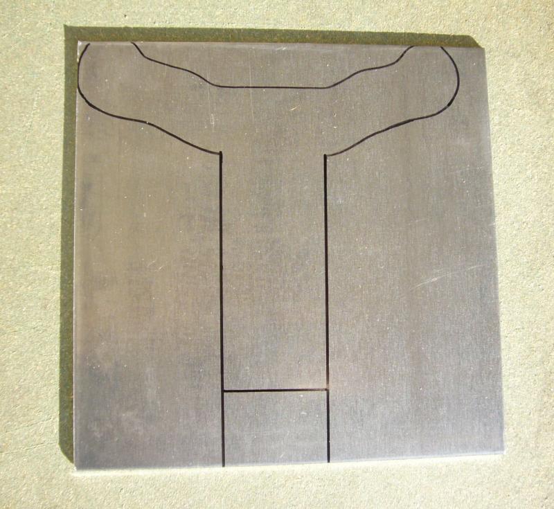

traçage d'un gabarit dans carton

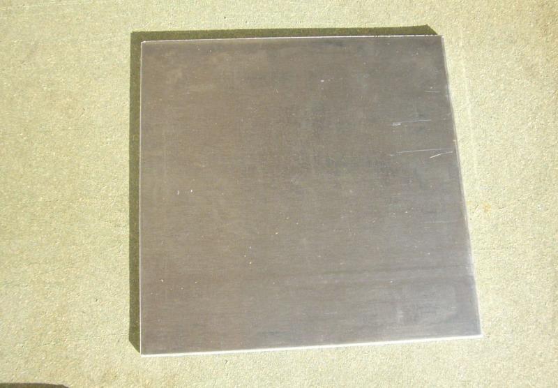

plaque d'alu, ici 3mm d'épaisseur
reporter sur la plaque

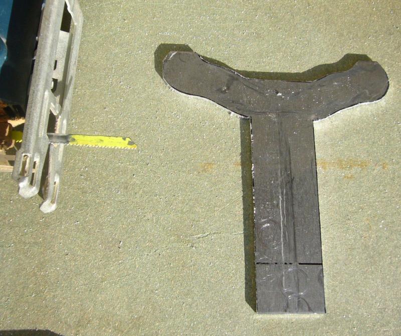

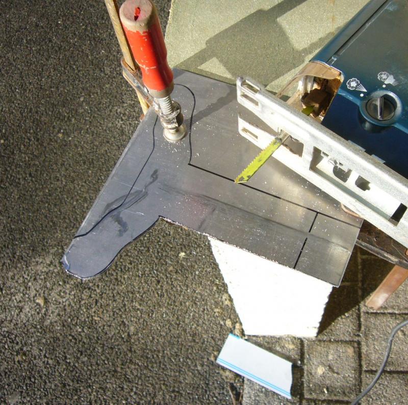

découper à l'aide d'une scie sauteuse muni d'une lame alu petite denture

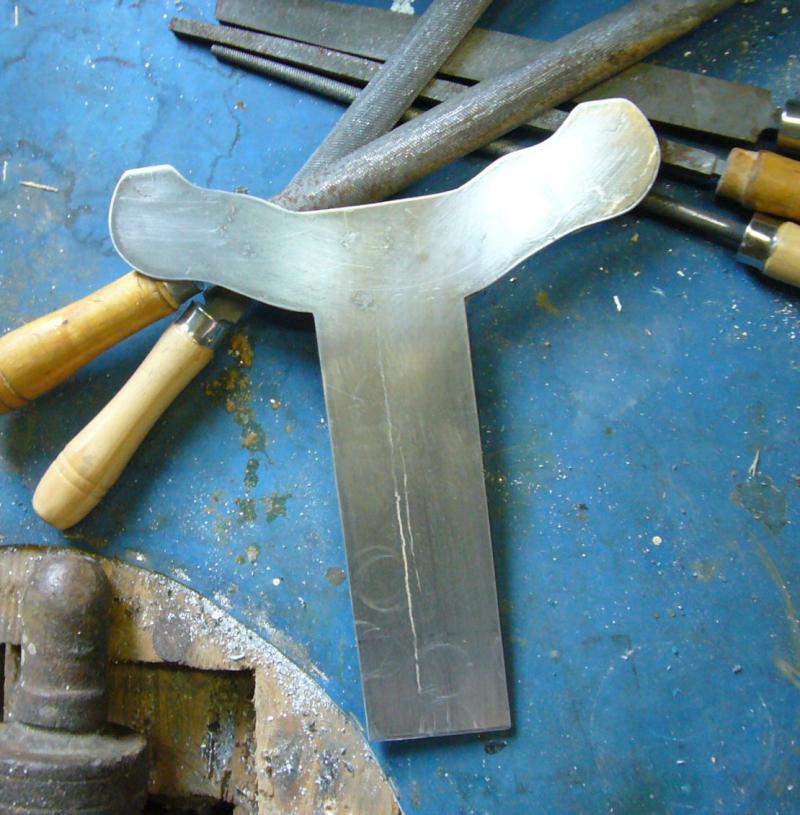

limer et ébavurer
les bords sont bien lisses

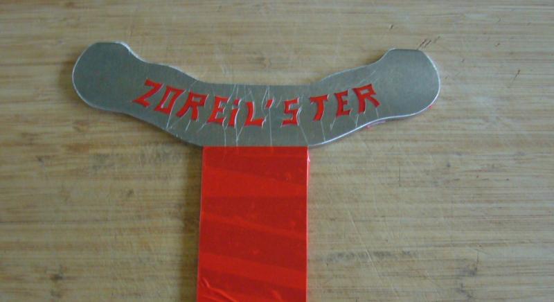

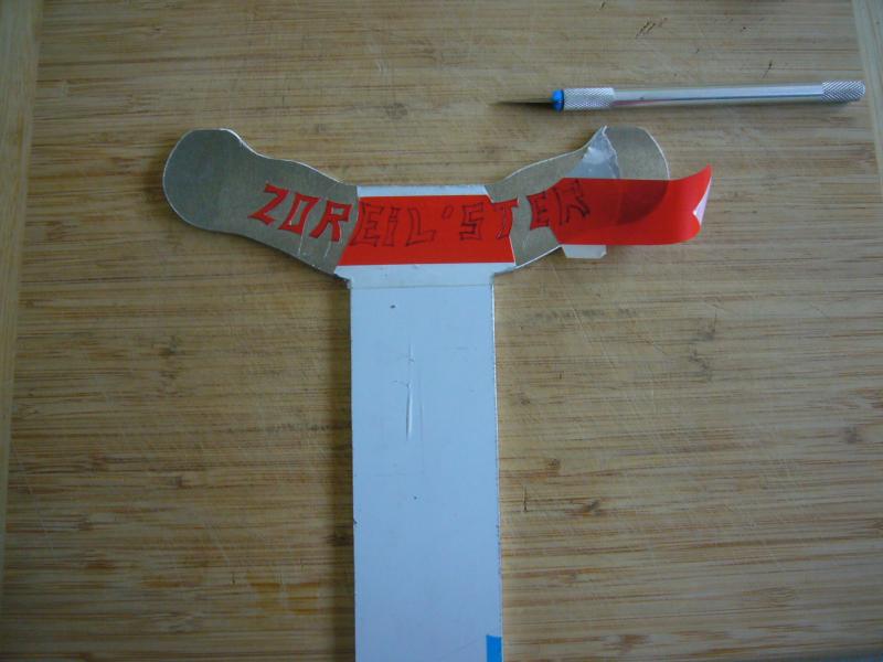

découpe des lettres dans du scotch ( qui colle très bien car à la réaction chimique ça va se décoller, sinon )et positionnement sur la pièce
camoufler toutes les parties à conserver intactes

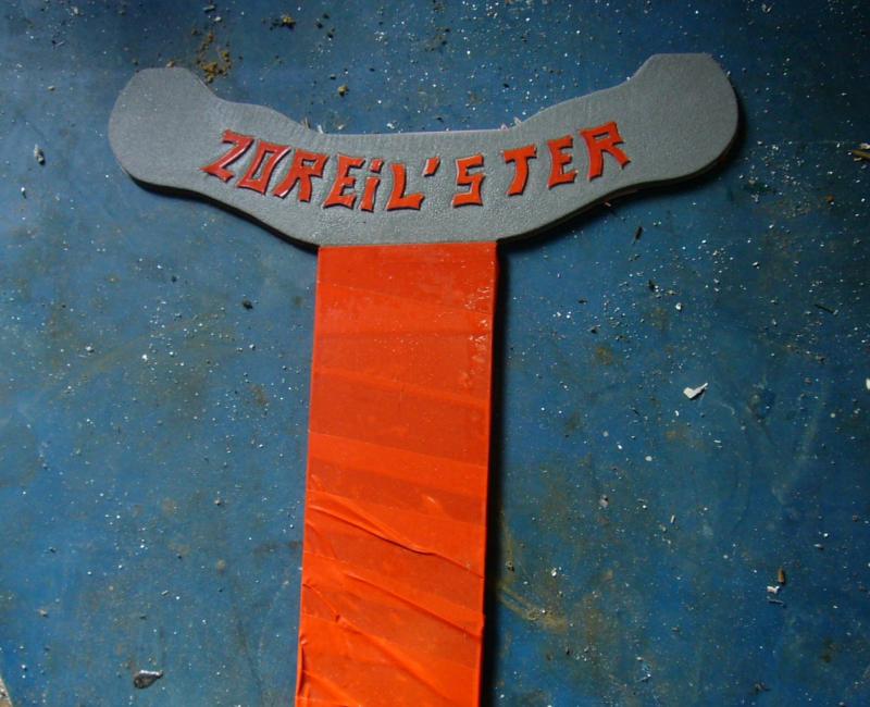

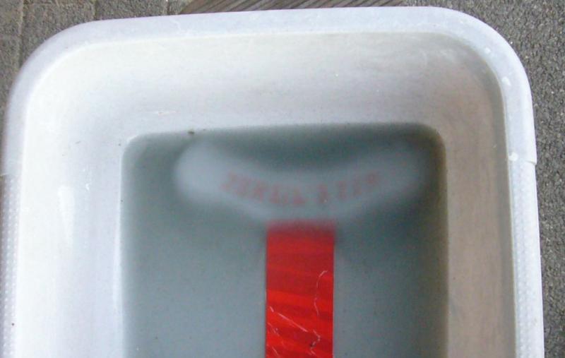

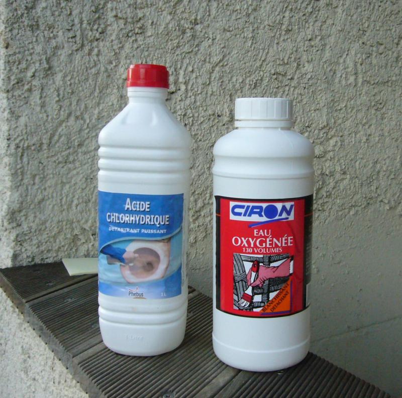

produits à utiliser : acide chlorhydrique et eau oxygénée ( 100 volumes minimum )que l'on trouve dans un magasin de bricolage
moitié / moitié ou 50 / 50 Very Happy dans un récipient en plastique adapté
toujours verser l'acide dans l'eau et non l'inverse
tremper la pièce dedans
cela va bouillonner, chauffer et émanation de vapeur toxique donc le faire à l'extérieur ou dans local aéré
sortir la pièce de temps en temps pour voir l'évolution de la gravure
quand l'effet souhaité est convenable sortir la pièce et la rincer

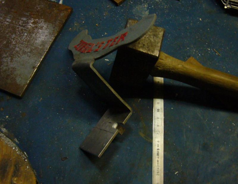

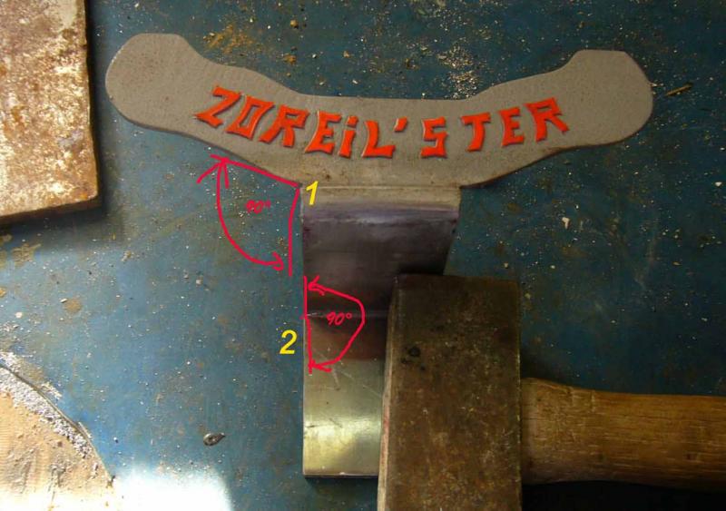

en 1- plier à 90° pour fixer la bobine
en 2- replier à 90° pour fixer le neiman
faire une butée pour empêcher le neiman de tourner
faire 2 fentes et plier
