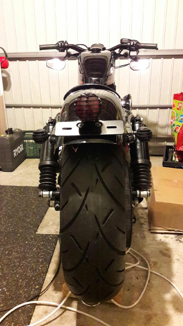

daniel210567 a écrit:
Metzeler Marathon 888 Ultra en 180 /65 /16
Zéro km pour l'instant car je viens juste de finir la modification clignos, feu AR, garde boue, jante etc...
Je vous en dirai plus d'ici quelques temps...,
petite demande d'info STP ....
180 / 80 / B16 ??? monté sur la jante d'origine ???
En gros je cherche le plus large possible à l'arrière...sans changer la jante et en gardant la qualité de penumatique équivalente au Metzeler Marathon 888 Ultra que j'ai actuellement en version 150/80 B16 77H
Mar 22 Aoû - 11:59 (2017)

Salut Ed
Changement de voile obligatoire, passage en 4,5", ce qui implique un dérayonnage et rayonnage complet, changement de chambre à air.
Il y a aussi pas mal de modifs, déport couronne arrière 4mm max ( cales ), retirer les plastiques du GB arrière, passage des fils électrique entre les sabres et le GB, revoir la visserie qui tient le GB sur les sabres, pour de la plus plate ( ça touche si on porte quelqu'un ), retirer les caches courroie.
Sinon ce pneu est excellent point de vue grip, la bécane est bien stable en appuie sur les virages longs ( attention j'ai pas une sportive entre les jambes non plus Mort de Rire )
WE ARE WHAT WE ARE...
Mar 22 Aoû - 15:45 (2017)

Merci Daniel Okay
bon...ça fait beaucoup trop pour moi...je compte pas changer quoi que ce soit hormis le pneu...
c'est juste l'aspect "vu de l'arrière" que j'aimerai changer... que le pneu fasse un peu plus large...
mais sans perdre en qualité de pneu...au moins équivalente au Metzeler 888 que j'ai déjà...et qui je l'avoue est pas trop mal... l'arrière à 12 000/14 000 et il est temps de penser à le changer...
Mar 22 Aoû - 18:57 (2017)

Oui, ça fait un peu de boulot, mais honnêtement c'est faisable...
Je suis comme toi, je trouvais l'arrière un peu léger avec ce pneu en 150, d'autres diront sûrement le contraire, mais tout ça n'est qu'une affaire de goût...
Mar 22 Aoû - 19:09 (2017)
