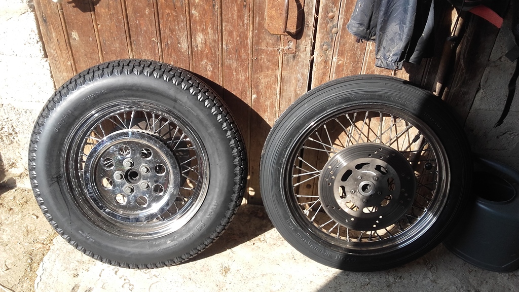

Vers chez moi je fais monter mes pneus dans un centre auto par habitude et depuis je connais les gars. En général compte environ 15 € pour le montage équilibrage en Bourgogne( j'imagine que à Paris cela va être plus cher). Sur ma Betty (mon 1200 sportster) j'ai voulu monter des pneus à désign vintage en l’occurrence des Avons MKII
Avec le recul je ne te conseille pas ce type de pneus en ville car tu as besoin de pneus performants sur tout types de sol et surtout bon au freinage. Je fais confiance au gars du forum pour te conseiller sur quoi choisir. Par contre dans les centres de montage il préfèrent avoir les roues démontées et si tu ne peux pas le faire tu peux lancer un demande d'aide sur le forum quand tu auras 25 posts
