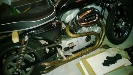

Bonjour à tous,
Je viens de monter des commandes reculées et comme j'ai délocalisé le maitre cylindre de frein arrière, je dois faire faire une nouvelle durite de frein.
Ceux qui l'ont déjà fait, avez-vous des adresses? Quelle longueur avez-vous demandé?
Merci !
