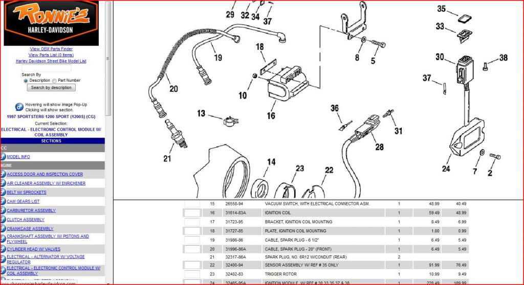

Chez Ronnie's, ils donnent 6R12 = c'est les bougies standart pour les sports Okay
