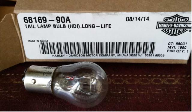

J'ai soulevé la selle, où l'on voit le connecteur et le faisceau de feu arrière (il y a une grosse étiquette dessus "rear light ..." ) rien n'a lair déconnecté ni en mauvais état. J'ai démonté le feu arrière et tout nettoyé. De l'eau à tendance à s'infiltrer dans le feu arrière. J'ai tout démonté, dégraissé, nettoyé (jusqu'a la PCB) et reconnecté, le problème est toujours la. L'ampoule a ses 2 filaments. La voici, j'en ai acheté une en rab la semaine dernière au cas ou. Ca coûte entre 5 et 10 €.

et pour l'ampoule, je n'ai pas ce format de culot, justement je me demande bien la désignation du culot de l'ampoule, je trouve pas : / et j'arrive d'ailleurs pas a la retirer... si je démonte a nouveau, j'ferai une photo... (pour ceux qui pourraient aider, ça ressemble a un culot plat rectangulaire, encastré dans un support... )
