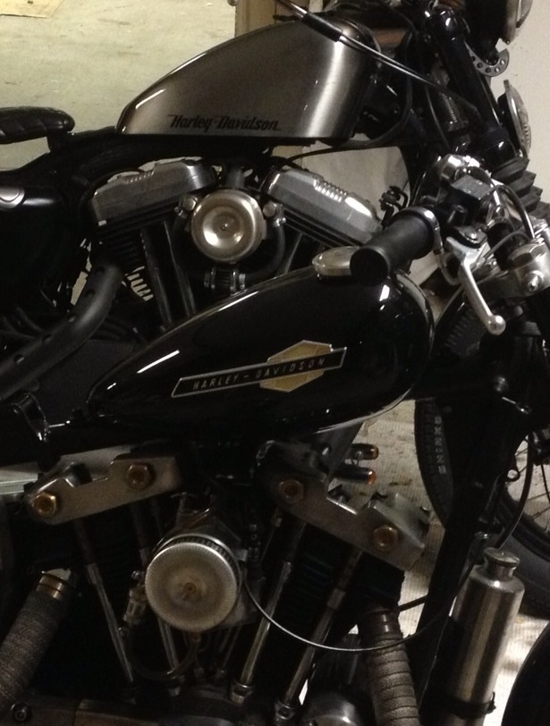

J'ai un petit problème technique que je soumets à l'assemblée avec l'espoir que certains pourraient m'aider.

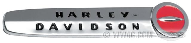

Je suis en train de faire évoluer mon 48 et je souhaitais mettre sur le réservoir l'emblème Speedball 1947-1950 que voici :
Le hic est que cet emblème est trop long pour un réservoir de 48 et ne peut se plier sans casser.
Je reste sur mon idée et l'alternative offerte est donc la suivante :
- solution 1 : mettre un décalque... beurk !!!!
- solution 2 : faire réaliser l'emblème plus petit en gravure laser ou chimique. Very Happy
J'ai contacté Stick your cycle pour la gravure chimique mais pour l'instant je n'ai pas eu de retour.
Certains d'entre vous peuvent-ils m'aider dans cette entreprise de réalisation de l'emblème, au moins en me faisant une découpe de la pièce (pour le reste je crains qu'il ne faille passer par la gravure chimique) ?
Merci par avance pour vos retours.

L'emblème est si long que ça?

22 cm (merci de ne pas commenter Very Happy )

Ben alors, ça passe pas sur un peanut?
Sûr qu'il faut un peu le cintrer. Mais ça doit être possible.
Je l'ai fait avec un emblème d'une longueur comparable et sur un réservoir nettement plus courbé. Wink

C'est certain que cela ne passe pas. On s'est mis à 4 sur le coup dont 3 mécanos et l'avis était unanime Shocked
Broche53 : Si Stick your cycle ne me répond pas, je vais tenter le coup seul. Merci pour le lien.
Maintenant reste aussi de la pièce à faire en alu car à la différence du derby je pars d'une base zéro. Si quelqu'un peut m'aider...

L'emblème est creux et la torsion serait de près de 30%. Au mieux cela fera un bec disgracieux, au pire cela cassera.

L'emblème est en 2 parties. La pièce extérieure, celle en creux, recouvre l'autre. Si tu l'as réduit, la couverture ne pourra plus se faire...

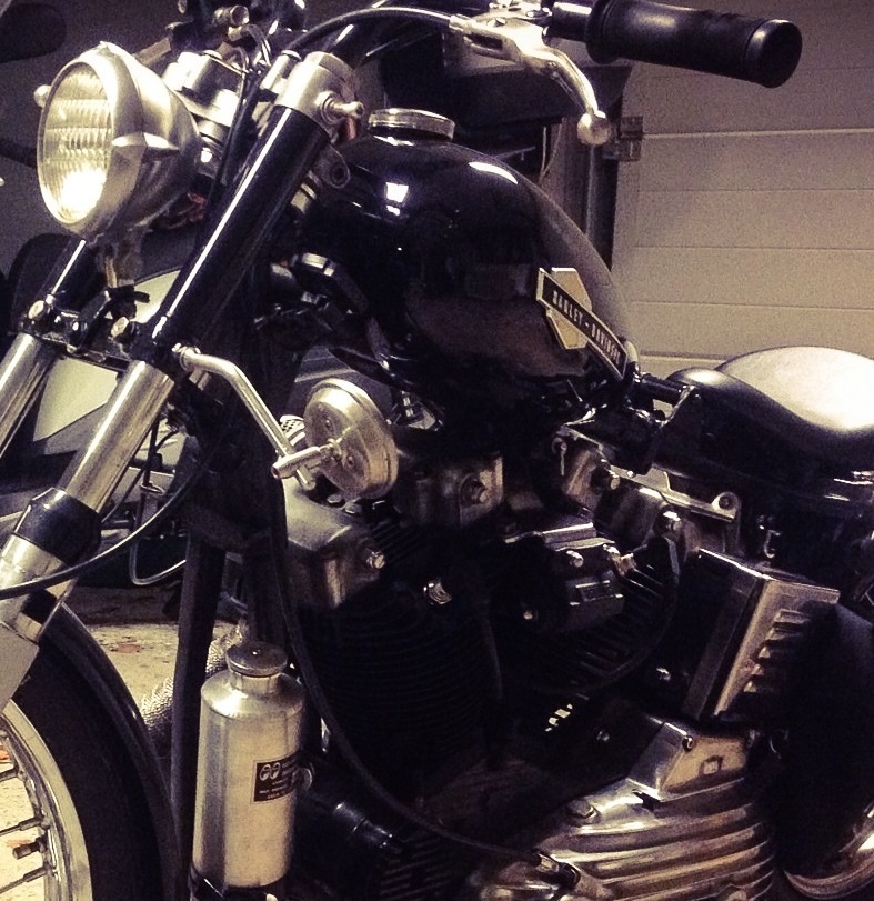

bizarre... Benoît l'avait posé sur son 48 !
pose-lui la question !

Ce n est pas le bidon d origine dans son cas

faut savoir si l'emblème est poli, chromé, ou bien si c'est de l'acier chromé.
Car dans certains cas, ca peut se faire très facilement au chalumeau.
Prévoir un gabarit en bois qui permettra d'avoir le galbe, et chauffer le bidule sur une partie de la partie à cintrer et y aller très doucement, car une fois le métal atteint une certaine température, il va devenir très souple et c'est des coups à le plier en deux à l'équerre.
Après, un bon coup de paille de fer 4x0000, un polish et ca doit le faire.
Mais comme je dis, tout dépend du métal.
