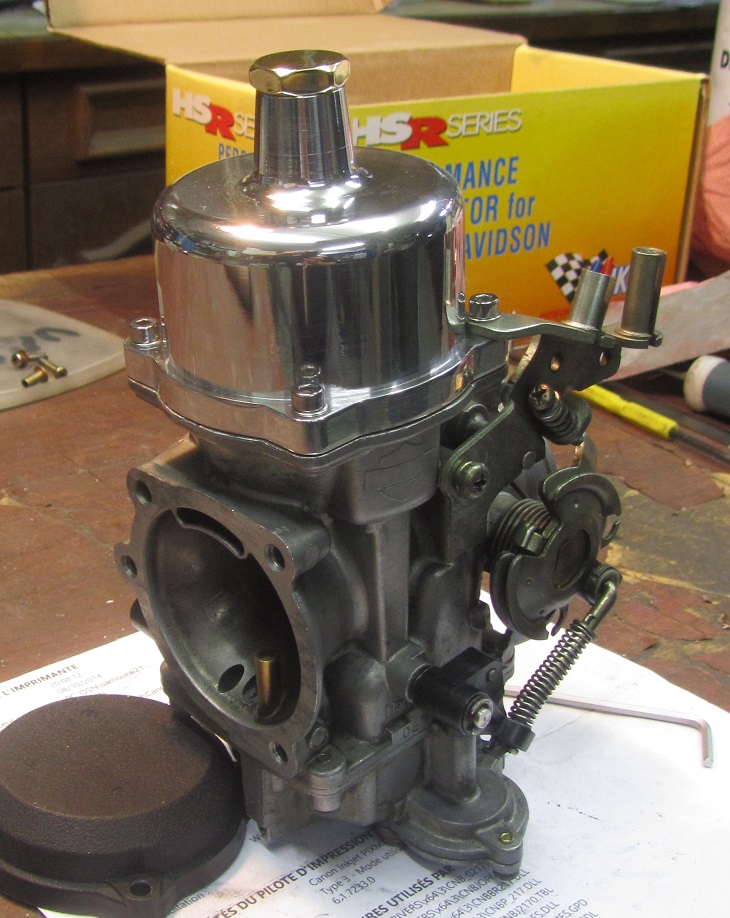

des news de l'usine
temps libre cette semaine : vu le temps pourri , l'usine a ouvert ses portes C'est bon ça
et j'avais un bout d'alu (AU4G pour les techniciens) qui trainait sur un rayon
je me suis donc attaquer a faire ceci : je vous laisse découvrir ce que c'est
une piste : il faut avoir un sports d'avant 2007 botus et mouche cousue
le rondin fait 115 Shocked : j'ai fait appel a une amie Mr. Green

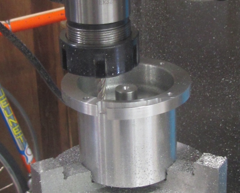

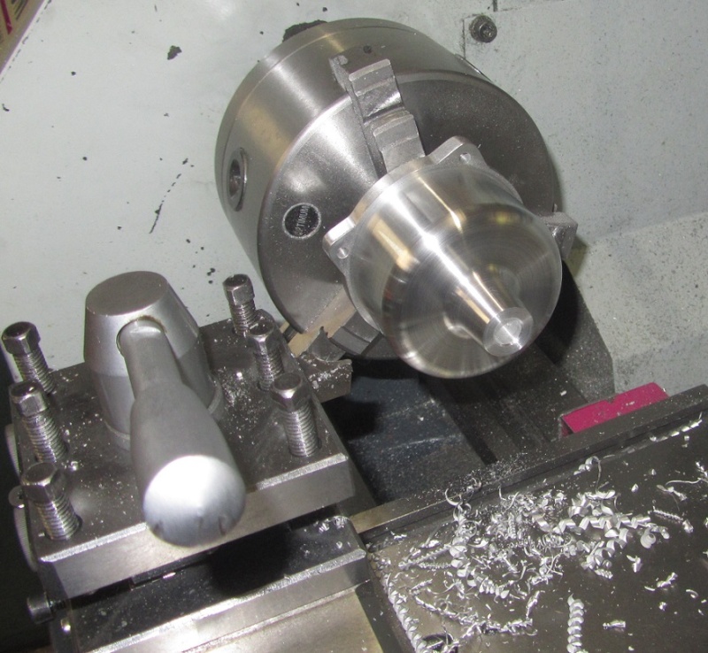

quelques opérations de tournage
après décoltage , ici alésage avec une petite couillette a l'intérieur et pour compliquer la chose , un angle arrondi
retournement et re décolletage en mixte
c'est a dire maintien de la pièce d'un coté par le mandrin , et de l'autre la contre pointe

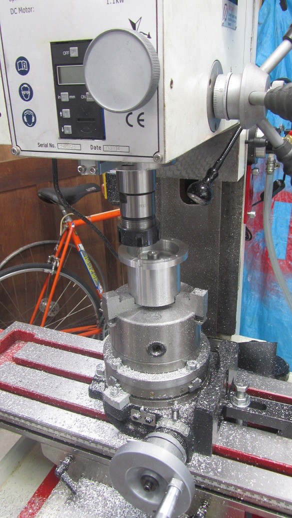

puis petite opération de fraisage avec le plateau tournant décrit dans un de mes posts plus haut

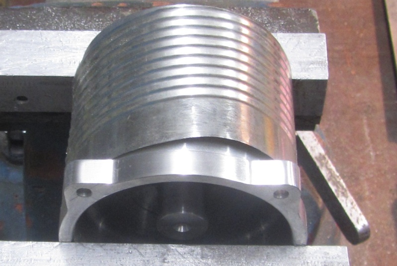

détourage (j'ai pas le nom technique ... mais peut être que ça s'appelle détourage après tout Mr. Green )

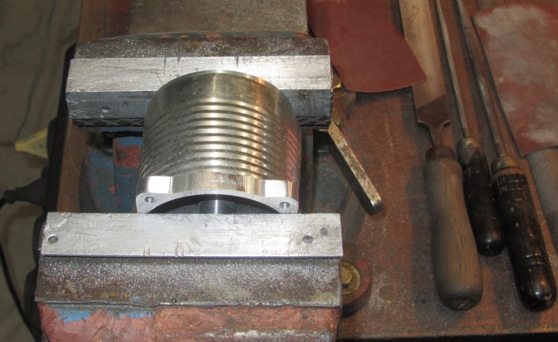

ensuite ajustage a la queue de rat douce et a la toile émeri Okay

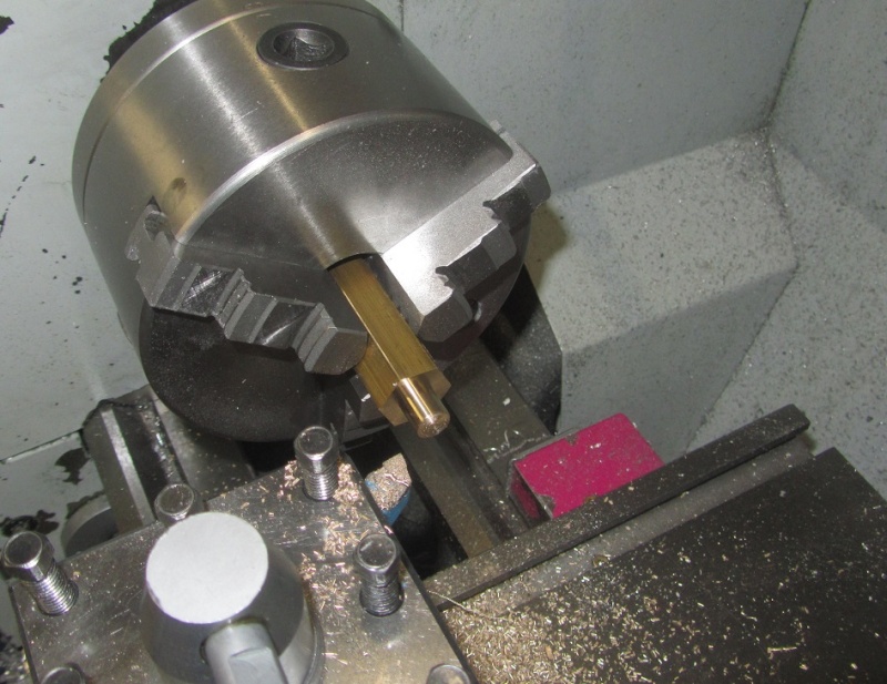

reprise sur le tour pour l'usinage d'une petite biroute bien sympa Okay
ici , usinage d'une fausse vis de 19 mm dans un barreau hexagonale en laiton Okay

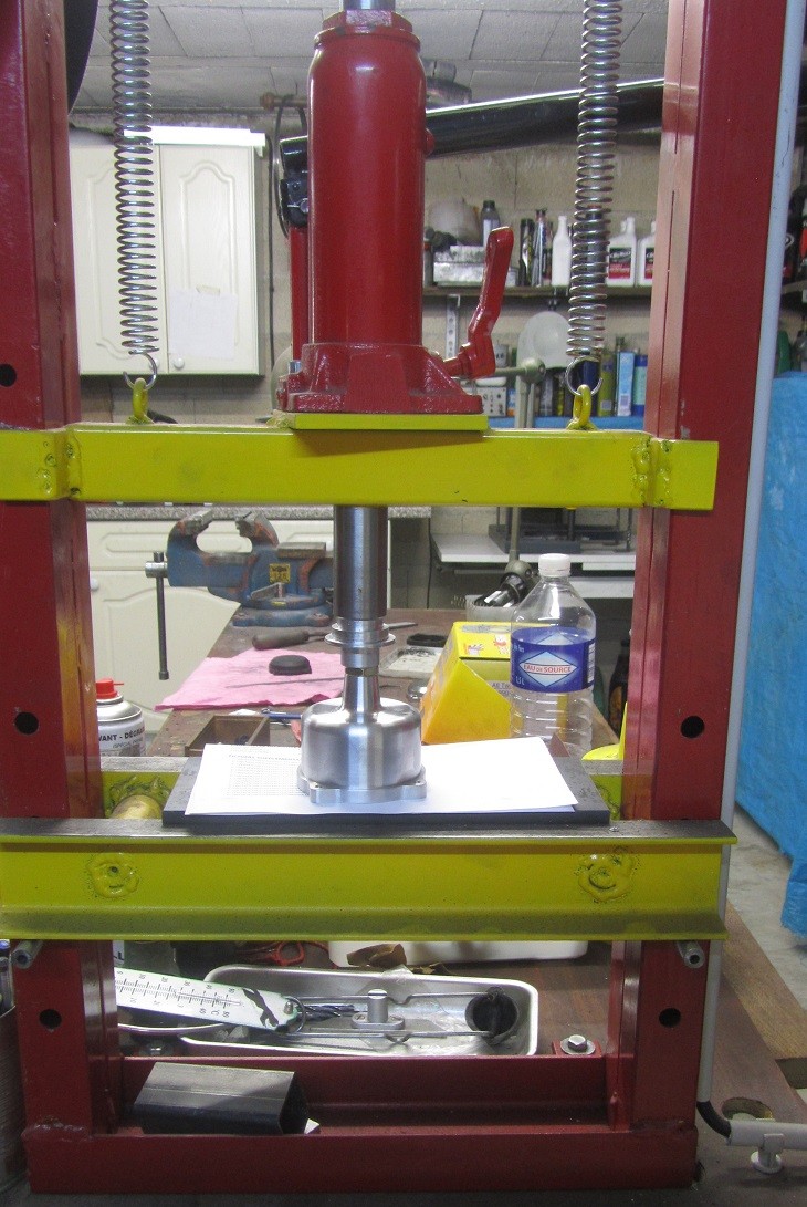

puis montage serré de cette fausse vis
et wala après lustrage Mr. Green
c'est un dessus de carbu CV-SU Mort de Rire

Arn0o0 a écrit:
Combien d'heure de travail pour arriver à une pièce finie comme celle-ci ?
19h de pieds intense , enfin pour moi , enfin pour celui qui aime l'usinage et les pièces hors normes

c'est la photo Mr. Green
et oui , détourage je crois que c'est le nom de cette opération Wink
