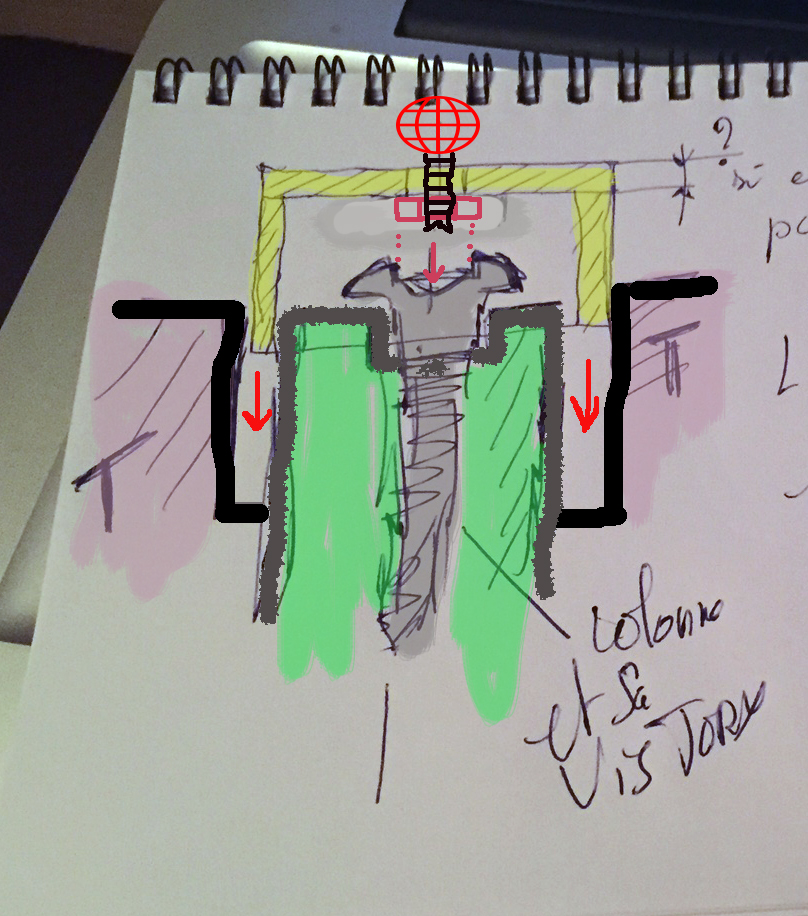

j'ai fait un petit dessin vite fait.. Embarassed désolé je n'ai pas fait F1 et E mais C.. Sad
déjà.. en TME, je n'étais pas bon.. alors partir en T1 pour me prendre dessin industriel.. Shocked
bref..
mon petit torchon griffonné et colorié avec CS6.. ça devrait aller.. non Mr. Green
l'idée serait de masquer cette vis Torx qui vient serrer la colonne.
il y a un "jeu" assez important. on pourrait donc y glisser "une pièce" qui, ajustée, tiendrait par pincement ou plutôt "coincement"..
désolé pour les termes techniques..
mais ensuite.. il faut pouvoir la retirer..
voilà pourquoi j'avais pensé à un petit trou fileté ( si l'épaisseur du "couvercle" est suffisante.. ou alors braser un petit écrou au cul du couvercle afin, le jour voulu, avoir une prise
pour tirer l'ensemble de son logement.. ( une petite vis de diamètre serai suffisant.. pas besoin d'une force énorme.. juste éviter qu'une main malveillante tire dessus.. ou que le bouchon "saute" à la moindre secousse.. Rolling Eyes ).
ce trou serai masqué ensuite par une décoration.. petit emblème monté sur la vis.. etc.. il doit y avoir pleins d'idées à creuser la dessus.
le petit écrou brasé est possible car il pourrait venir se "lover" dans la tête de la vis.. enfin.. c'est une idée comme çà..
je ne connais pas du tout les dimensions exactes...
la profondeur de la gorge est d'environ de 10. avec un diamètre proche des 23 ( toutes ces mesures sont à la louche.. ou plutôt au "réglet".. Confused
mais avec de telles dimensions, je pense que le "pincement" de la pièce serait "correct"..
la matière:
quelques chose de "mou" qui ne raye pas la peinture lorsqu'on enfoncera la chose..
quoique avec de la bonne graisse silicone.. mais çà va glisser.. Embarassed et donc ressortir..
je pensai à du bronze.. de l'alu.. voir tout simplement du PVC..
voilà l'idée.. tout çà pour une vis qui me prend la tête.. prends ça
(je sais steven.. des bouchons.. çà existe.. mais La pièce.. sortie des Ateliers Sam.. çà... C'est bon ça J'adore ).
ce n'est qu'une idée.. y'a pas de demande.. y'a pas le feu.. y'a rien d'urgent..
et bien sur je paye ce qu'il faut.. sous toutes formes possibles (€.. francs suisse.. denrées locales et régionales.. voir internationales..
je navigue souvent.. suisse belgique allumage.. santé pardon.. allemagne. Mr. Green
bref.. je paye en tout sauf de ma personne..
alors si tu as l'occasion d'aller visiter un magasin et de prendre le temps de regarder cette fameuse vis.. Okay
grand merci et à bientôt
bruno..

sans déconné ça peut être intéressant Okay
j'ai deja vu des bécanes avec des capsules de bières à cet endroit

j'y verrais bien un décapsuleur du coup Mr. Green

oui.. mais la capsule est la partie visible de l'iceberg.. si c'est pour claquer une capsule de Kro à l'arrache avec une tonne de silicone dessus..
je préfère encore m'arracher les yeux.. et ne pas pourrir ma moto..
nan.. je pense à quelque chose de plus "soigné".. "fini".. recherché... tu sais comment je suis...
mais çà.. je sais pas faire.. et le Sam.. il a de l'or dans les mains et surtout des idées vraiment extraordinaires...
voilà pourquoi je lance idée.. et apparemment.. je suis pas le seul à chercher quelques chose "qui va bien"... Mr. Green
