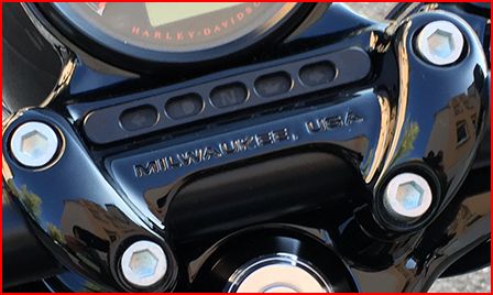

j'avais une commande de cache écrou de colonne de direction
la phase 1 , c'est l'usinage de la partie male : la biroute qui rentre dans la vis torx
ici une opération délicate : le tronçonnage de la piece
avec .............. un outil a tronçonner Mr. Green
on tourne pas vite pour faire ça , sinon on pète tout , et ça m'est arrivé plusieurs fois
j'aime pas ça du tout Confused
wala : quelques futures caches Okay
au bout de la flèche , le restant du tronçonnage
on finit à la scie pour éviter de laisser tomber la piece dans le bac a copeau , car ça laisse des mauvaises traces Shocked
la suite ça sera l'usinage la face visible avec un pan coupé a 45° et quelques fioritures artistiques
