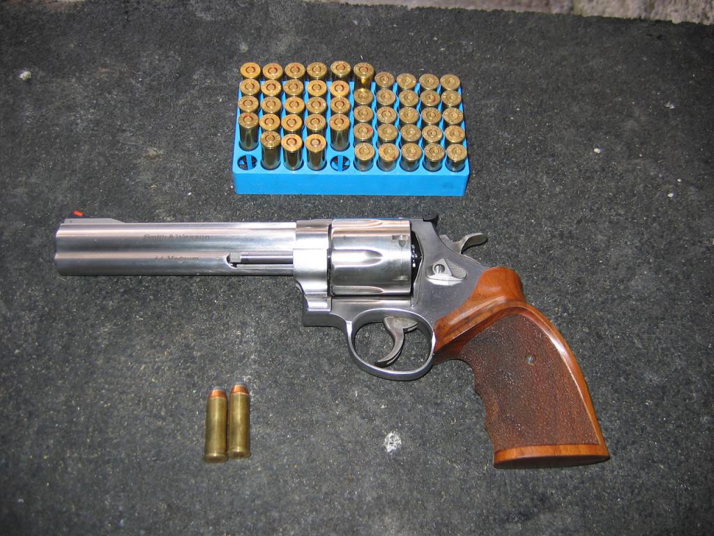

t'aurais du faire un sept coups ! Mr. Green Okay
Lun 9 Nov - 20:34 (2015)
badgame
Message [MODE OFF]Machines outils et usinage de pièces moto chez Sam Répondre en citant
faire des trous.. çà je sais faire..
merci tous Okay
la vache Shocked Shocked Bravo J'adore
ça c'est de la balle J'adore
c'est monstrueux ces flingues la ... enfin j'y connais rien en 44 Mag , mais vu le barillet que j'ai fait , c'est maousse
rien à voir avec ceux que j'ai utilisé quand j'étais bidasse mdr
