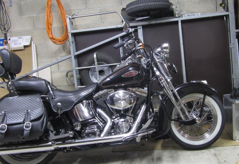

bon , histoire de vous réveiller un peu après les fêtes , un chouillat d'usinage ne vous fera pas de mal
cette fois ci , c'est pour moi Mr. Green
je me fait une boite a air digne de ce nom , car celle stock sur mon springer n'est quand même pas top
et vu que celle de mon sport marche plutôt très très bien depuis quelques année , je m'en refais une du même moule
il est fait avec 2 flasques en alu (ep 12) et d'un filtre K&N rond (c'est le top qualité en matière de filtration Okay )
y aura peut être pas de laitonnie ... je trouve que ça ne va pas trop avec la bécane
enfin je sais pas ... a cogiter Cool
pi comme j'avais de quoi en faire 2 , bin j'en fais 2
une sera pour moi , l'autre sera mit en vente Okay
