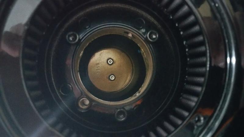

Je t avouerais ca m arrange assez, au niveau des trous, il y a un cache plastique sur l hypercharger, assez chi*nt a mettre et j imagine à retirer, en plus il est rentré en force, donc moins je le démonte remonte mieux c est Okay

J aurais pas le temps aujourd'hui mais je peux regarder demain, si je comprends bien tu as un doute au niveau des fixations de la plaque arriere? Je mesurerai demain sans soucis Okay

Bon ayant été finir le puzzle dans le garage j ai pas pu m empêcher j ai ouvert le kuryakin Mr. Green
Donc en gros les 3 vis forment un triangle équilatéral de 6 cm de côté (environ j ai pas eu moyen de remettre la main sur la btr pour l ouvrir completement). Si tu veux plus précis la ce sera pour demain Okay
