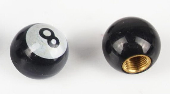

une piece demandée par notre ami MannixxX
énoncé du problème :
faire tenir des 8balls sur le Té de fourche supérieur de son sports
son Té de fourche
les 8 balls ... ce sont en fait des bouchons de valve
bonne idée mon poto Okay Okay
Sam en besogne ...
j'ai commencé par faire 2 chevilles épaulées destinées à rentrer dans les taraudages
pour faire tenir ces petites chevilles sur le Té , je l'ai taraudées M4
et ensuite chapeautées par 2 morceaux de valve de bécane que j'ai adapté pour la cause Confused
tant pis ... je roulerai quand j'aurai remonté des valves neuves sur ma bécane Cool Mr. Green
en fait , ces morceaux de valves sont emmanchées serrées sur la "pige" à la presse
wala le montage
maintenant ça va être a toi de bosser MannixxX C'est bon ça santé
