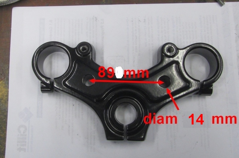

un petit exposé de la commande de l'ami Waras
pour rappel , il faut raboter le Té de fourche de son Nigster et le percer percer pour accueillir le guidon de son choix
voilà le plan du taf a faire
pour aboutir j'ai usiner 2 brides
voilà comment ça marche Okay
la suite a simple : surfaçage par passes successives de 7-10mm environ
du coupeau ... du copeau ... du copeau
une passe de finition de 3/10 , et voilà Mr. Green Okay
ensuite perçage au diamètre 14
et pour finir , retournement pour défonçage afin d'agrandir la surface d'appuis des rondelles/écrous
voilà ce que ça donne
il faudra peut être que tu prévoies des vis BTR
bon montage mon poto Walas et merci de ta confiance Okay Okay

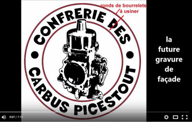

une petite vidéo d'usinage des ronds de bourrelet
cette façade de boite a air est la mienne pour mon springer
Ven 15 Jan - 18:44 (2016)

la suite de ma boite à air , c'est une ch'tite gravure chez Sparrow
je ne vois dit pas quoi , ça sera la surprise Mr. Green
