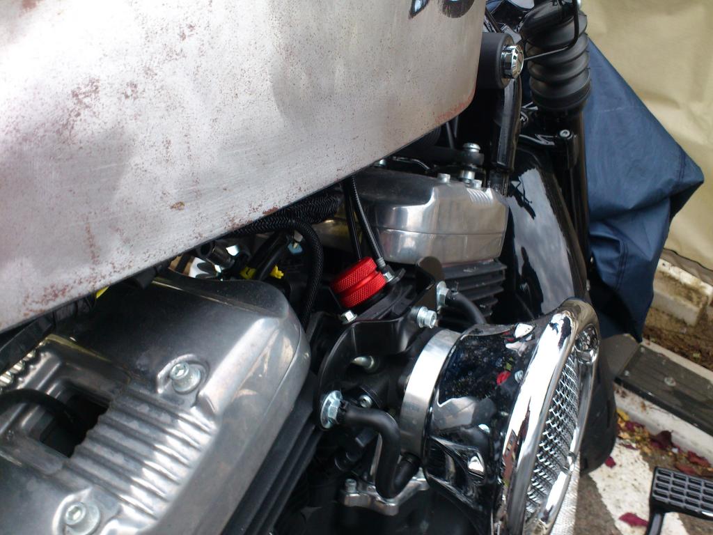

cet aprem , l'usine a ouvert ses portes
notre poto El Peguinno m'avait donné la dure mission de revoir cette piece (rouge moche Confused )
merci Superman pour la tophe : on verra ensemble pour tes honoraires Mr. Green
pour ceux qui ne savent pas ce que c'est : ça remplace le système electronique qui gere le ralenti sur une injectée
l'avantage étant de pouvoir le régler manuellement jusqu'à retrouver le fameux patatoooooo Okay
j'en dis pas plus a ce sujet : vous avez l'excellent tuto de Superman ici ==> http://www.forumsportster.com/t13807-Montage-ralenti-manuel-Radicale-b-cane…
j'ai la piece de El Peguinno depuis la st Gaston , mais hélas j'avais une autre mission , donnée par ma chère et tendre ... papier peint et peinture Twisted Evil
et la mission dans tout ça ???? Mr. Green
c'est en fait de trouver une astuce pour empêcher que le ralenti se dérègle
ba oui ... ils vendent un truc foireux : il n'y a aucune bride pour assurer la pérennité du réglage dans le temps Shocked
donc longue cogitation , pinceaux en mains , et voici finalement ma trouvaille Okay
j'ai commencé par percer le support de molette : au passage , la couleur est vraiment top Rolling Eyes Mr. Green Wink
puis j'ai usiné un écrou nylstop
que j'ai emmanché serré dans le corps
j'ai ensuite , a la demande de notre poto El Peguinno , refait une molette avec de rond de bourelets pour rappeler ceux de sa boite a air
très bonne idée au passage Bravo
ici la molette en cours d'usinage (on tourne pas vite pour faire ça : 150T )
la bonne technique , si on veux respecter les règles de l'art , ça aurait été un montage mixte , c'est à dire mandrin + contre pointe
petite connerie de ma part là botus et mouche cousue
pour l'usinage des ronds de bourrelets , j'ai oublié de prendre une tophe botus et mouche cousue
voilà le rendu de la chose sur un système à injection qu'on m'a gentiment prêter Okay
donc : résultat , ça tourne avec un bon coincement : c'était le but recherché Okay
donc : mission accomplie a 80% je pense : a toi de voir El Penguinno pour les autres 20% a valider en essais routier Okay
désolé pour les tophes pourries : impossible de remettre la main sur mon APN ... disparut dans le papier peint marre
