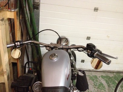

non, j'ai changé récemment par des ronds à courtes tiges...   Mr. Green   ... placés sous le guidon... (mon guidon fait 1 M de largeur)
j'ai pas de photo bien faites de la modif... mais ça donne ça  :

Je pensais les mettre dessous aussi, mais avec les clignos qui se fixent sur la tige du rétro, j'ai pas encore trouvé l'astuce (mis à part changer de cligno Very Happy).
