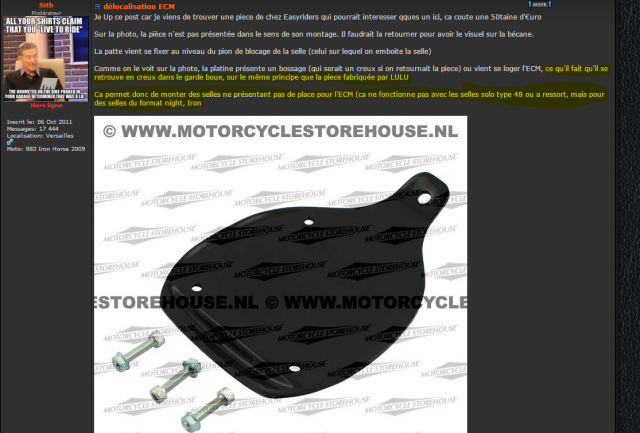

http://www.forumsportster.com/t8738-d-localisation-ECM.htm
à la fin du post, on trouve une pièce qui permet d'enfoncer l'ECM plus profondément dans son emplacement et ainsi adapter des selles aftermarket

c'est dans l'idée de ceci :

Attention cette piece n'est valable que s'il existe un logement pour l'ecm sous la selle, comme sur les selle EASYRIDERS.
Cela ne place pas l'ECM en "creux" dans le garde boue mais lui permet de le fixer en lui faisant faire 1/4 de tour

Si je comprends bien l'autre post :
_ on enleve le support en plastique existant qui se trouve dans le GB
on enleve la vis qui tient le GB et qui sert de blocage de selle
on place la plaque en lieu et place
on remet la vis (bah ouai faut pas etre con)
et du coup l'ECM est au meme emplacement mais plus en profondeur , en gros la meme position que la photo de fab.
Du coup tu peux mettre des selles qui ne sont pas prévus exclusivement pour les modèles entre 2007 et 2009
MAIS attention une selle solo courte ne cachera pas l'emplacement de l'ECM
ET l'ECM étant plus enfoncé dans le GB il faudra surveillé qu'un éventuel rabaissement des amortos ne vienne pas ECLATER la tronche de l'ECM...
