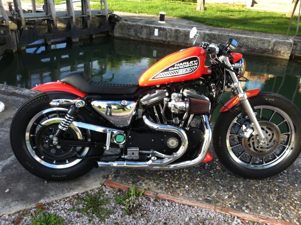

elle est superbe !! et garde son esprit "racing"   Okay

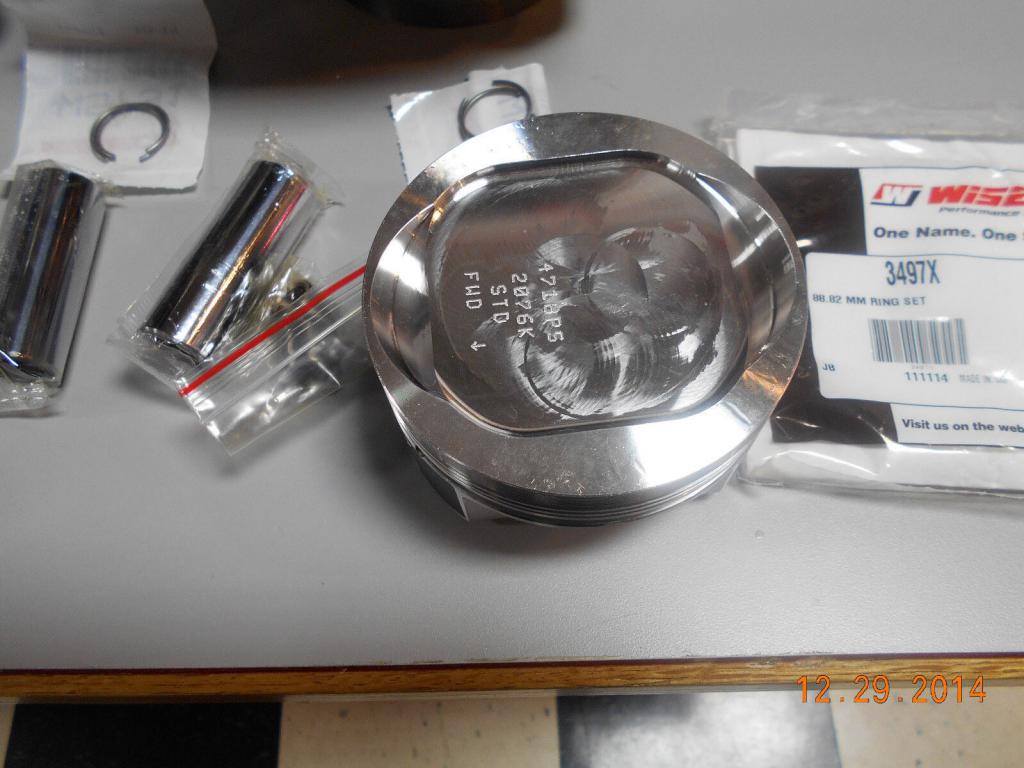

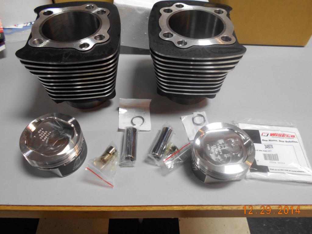

Voilà , le matos est arrivé , y a plus cas . Je suis assez content de la qualité des pièces .

Kit conversion 883 / 1200 wiseco avec pistons forgés de chez v-twin MFG commander chez Mag connection . Par le biais de notre association
" au garage " , assos de la région où tous les gars qui bricolent les HD ce retrouve pour faire des motifs sur leurs motos .
Tarif avec les frais de port et la pochette de joints 860€ , on a des réductions grâce aux volumes de pièces que commande l'assos .
http://www.vtwinmfg.com/catalogs/cyr/pdf/xlrings.pdf
Normalement je commence a démonter ce week end .
Pour la démultiplication , j'avoue que j'y ai pas réfléchi , je vais voir avec celle excitante du huit , après on verra .
