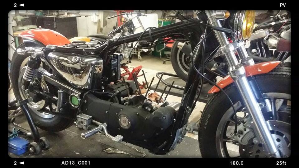

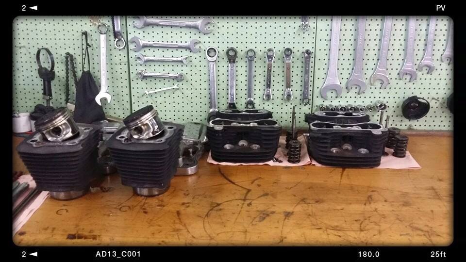

C'est parti , démontage des cylindres et de tout ce qui a autour .

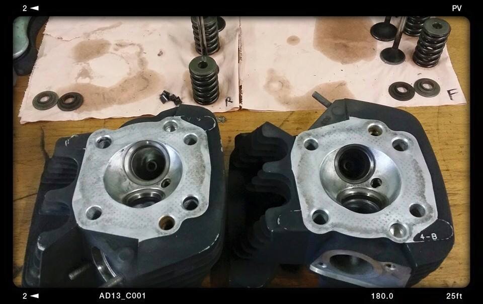

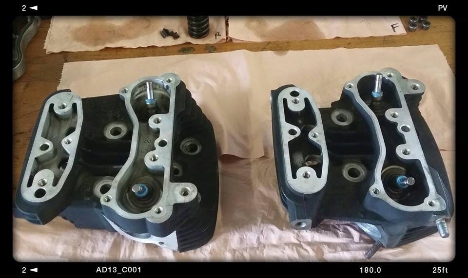

Journée nettoyage des culasses et des soupapes ! C'était du luxe elles étaient bien encrassées .
Sam 4 Avr - 19:24 (2015)
Messages: 9 489
Message Montage kit 1200 sur mon sportster 883 R Répondre en citant
tu les as nettoyé au chimique ?
Dim 5 Avr - 08:12 (2015)

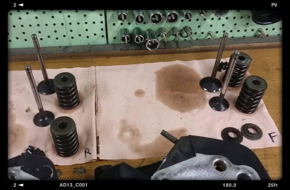

Non a l'huile de coude et à la brosse .

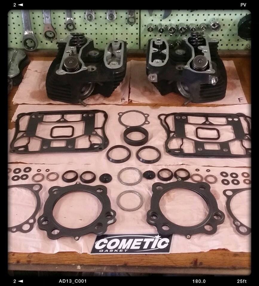

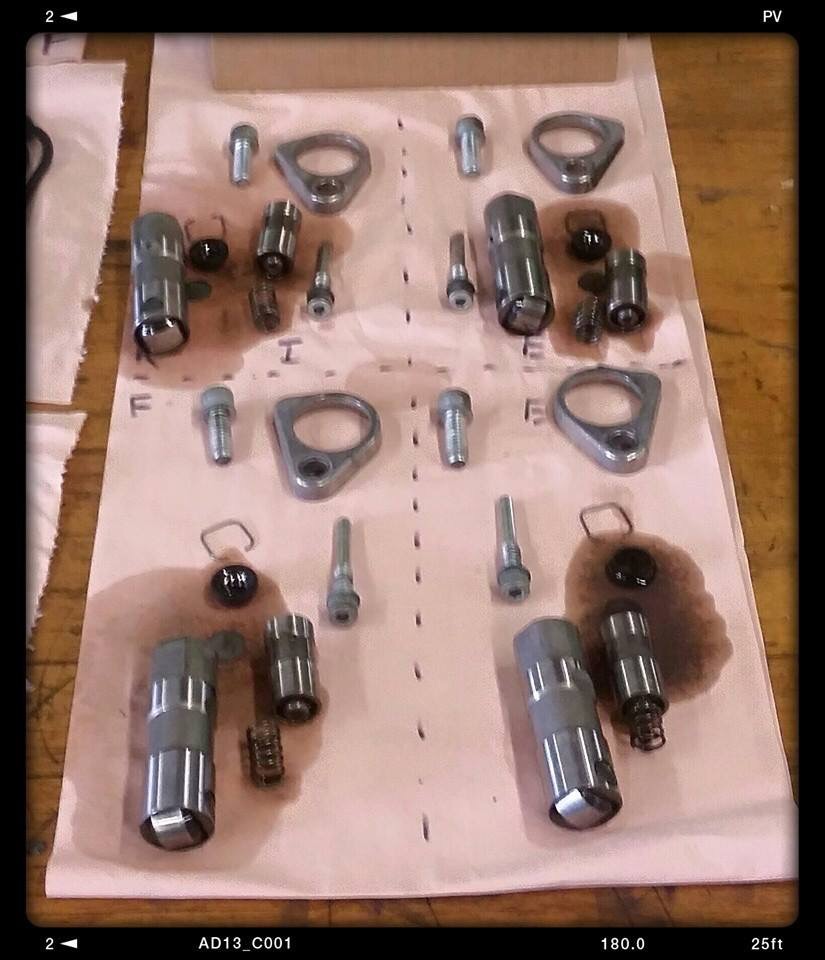

Rodage des soupapes , remplacement des joints de queues de soupapes, nettoyage et purge des poussoirs hydraulique , préparation de la pochette de joints pour le remontage .

Messages: 9 489
c'est propre ton taf Okay
par contre je pense que dans 10.000 bornes tes culasses seront dans le même état Neutral
m'enfin ça ne nuit pas ... j'aurais fait comme toi Okay

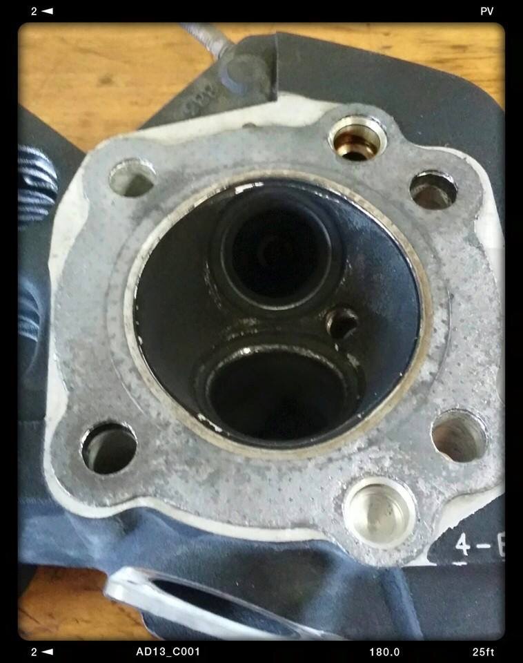

Mon sportster à 38000 kms . D'après le collègue avec qui je fait le montage, il me dit que quand c'est noir comme ça , c'est que la moto est mal réglée . Donc si ont la règle bien elle devrait reste propre . Mais bon , je vais démonter pour vérifier . 😊

Énorme 38000 kms , pour les model à cabu ( le mien est un 2003) , c'est bon . J'ai un pote à l'assos il a cassé le violo de son huit à 90 000 kms , et maintenant il le refait et le monte en douze . Les bas moteur sont identique au douze, en nous avec les huit on les sous exploitent , donc tu as la marge.
Sur la mienne les soupapes était mal réglées et la calamine commençait à passer par dessus, donc obliger pour avoir une bonne compression de les refaire ( rodage de soupapes et joint de tige de soupapes qui étaient cramés .
