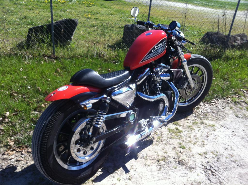

Premier ressenti : le bruit est plus sourd, il y a plus de couple même avec une rotation pleine de retenu ( rodage obligé) on sent vraiment qu'il y a plus de pêche . Le reprise son moins creuse entre deux rapports . Et le moteur tourne mieux , le son est plus agréable . Vivement de pouvoir y tape dedans ! 😜

Super !!! on a l'impression que le moteur réagit plus vite et redescend plus vite aussi, une impression?

Bavmorda , oui c'est vrai , vu qu'elle est plus coupleuse elle part plus vite , mais il y a aussi plus de frein moteur . A faire gafe en entrée de virage . Une habitude a prendre . 😆
